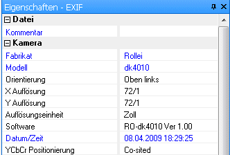

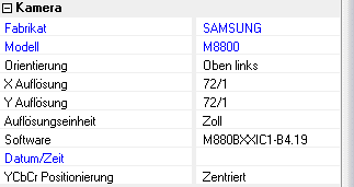

Wenn Ich ein Foto mache werden ja auch exif informationen gespeichert z.b Datum und Uhrzeit wann das Foto entstanden ist.
edit:
Wenn man nun Bilder vom Handy auf den PC überträgt fehlen die Datum und Zeit informationen.
Schaut euch mal die beiden Bilder an.
Das eine wurde mit meiner Digital Kamera gemacht und da stimmt alles, das andere mit dem Pixon.
Probiert doch mal aus ob das bei euch genauso ist oder nicht und wenn nicht würde mich die Firmware version mal interessieren.

Datum und Uhrzeit fehlen in den Exif informationen:
Antwort von Samsung.
GutenTag Herr .....
vielen Dank für Ihre Anfrage.
Die von Ihnen gewünschte Funktion ist nicht vorgesehen, die Uhrzeit und
das Datum werden bei der Übertragung auf den PC nicht mit übermittelt.
Hierbei gibt es keine Einstellungsmöglichkeit.
Ihre Kundennummer lautet:******
Also das ist echt dumm gemacht, meiner Meinung nach sogar ein bug in jeder Firmware.
Aber wenn Samsung sich da so rausreden möchte O.K dann ist die Funktion eben einfach nicht vorgesehen und man spart sich die Arbeit das zu fixen. :icon_mrgr

triple-frog
Hallo Frank M,
ich habe mal bei IrfanView geguckt. In einer der vorherigen Firmwares ist die zeit und das Datum integriert.
gruß
jens
