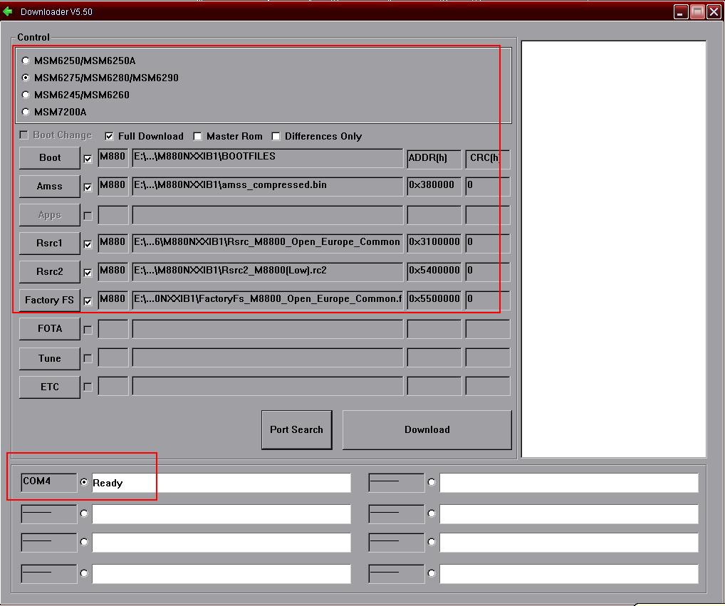

Emzee89
1. Firmware herunterladen -->M880NXXIB1
2. Das heruntergeladene RAR-Archiv (M880NXXIB1) mit WinRAR entpacken
3. Überprüfen ob du folgende Datein/Ordner vorfindest:
a) M880NXXIB1(Ordner mit den Flash-Dateien)
B)ROUTE 66 Sync 9 Setup.exe (Installationsdatei des Sync Tools)
c) SamsungNavigator.rar (RAR-Archiv)
falls ja: GUT!
4.
Zuerst: Alle möglichen Daten (Telefonnummern, SMS, etc.) vom Handy sichern... (mit Samsung New PC Studio)
Danach... entferne die Simkarte + Speicherkarte aus dem Handy. (Akku muss danach wieder im Handy sein)
Nun schließt du Samsung New PC Studio.. es darf auch nicht mehr in der Taskleiste zu sehen sein.
Nun: Multiloader 5.50 starten... Unter Control wählst du das 2. aus (also MSM6275/MSM6280/MSM6290)
Haken setzen bei Full Download
Du klickst nun auf Boot - wählst diesen ordner aus M880NXXIB1(der wo du vorhin überprüft hast ob er da ist)
und wählst den Ordner "BOOTFILES" aus...
Dann klickst du auf "Amss" -
und wählst die Datei(gibt ja nur eine) "amss_compressed"
Das selbe bei Rsrc1 - (Datei: Rsrc_M8800_Open_Europe_Common)
bei Rsrc2 - (Datei: Rsrc2_M8800(Low))
bei Factory FS - (Datei: FactoryFs_M8800_Open_Europe_Common)
Jetzt steckst du dein Handy per USB-Kabel an (Speicherkarte und Sim sind immernoch draußen) - und Handy muss aus sein.
Nun drückst du die "Auflegen-Taste" - "Foto-Taste" sowie die "Laut-Leise-Taste" gleichzeitig
um den Bootloader deines Handys zu aktivieren.
Falls es funktioniert hat siehst du einen schwarzen Bildschirm, mit roter Schrift und blauer Umrandung.
Wenn du das alles hast klickst du auf "Port Search" - falls alles funtkioniert
steht der Port z.B. [COM3] und [ready] da. --> Im Anhang kannst du dir nochmal das Bild des Multiloaders anschauen wie es auszusehen hat
Nun klickst du auf Download und kannst auf dem Monitor oder deinem Handy den Fortschritt mitverfolgen.
5. Nach erfolgreichem Flashem startet das Handy automatisch 1-2mal neu... Führe einen Full-Reset
indem du ins Tastenfeld des Handys * 2767 * 3855 # * eingibst!
Danach kannst du die Speicherkarte und die Sim wieder einlegen.
