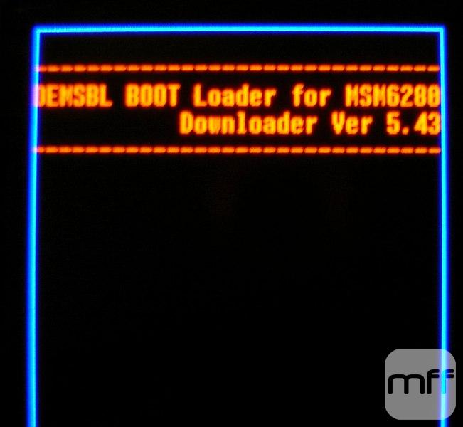

Nun kann mit dem eigentlichen Flashvorgang begonnen werden. Dazu muss das S8300 in den Downloadmodus versetzt werden. Hierzu hält man die Tasten * und # gedrückt und drückt gleichzeitig die rechte Hörertaste(Auflegetaste). Für Handys ohne Hartwaretastatur: Tastenkombination Lautstärke nach oben + Kamera + rechte Hörertaste.(Falls ihr, aus welchen Grund auch immer, wieder aus den Bootloader, ohne Flashen, rauß wollt, einfach den Akku entnehmen und wieder ins Gerät und neu starten.) Alternativ könnt ihr auch das eingeschaltete Gerät mit dem PC verbinden, PC Studio, im Handy, wählen. Jetzt den Multiloader öffnen und auf Port Search klicken. Das Handy wechselt in den Bootloader. Alternativ benutzt diese Anleitung. Das Display des S8300 zeigt nun folgenden Bildschirm:

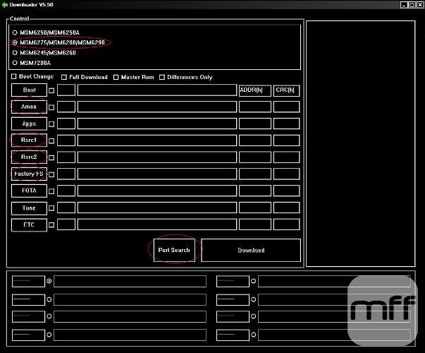

Nun verbindet man das S8300 mit dem Datenkabel und klickt im Multiloader auf Port Search. Das S8300 sollte nun erkannt werden, im Beispiel liegt es auf Port 26.

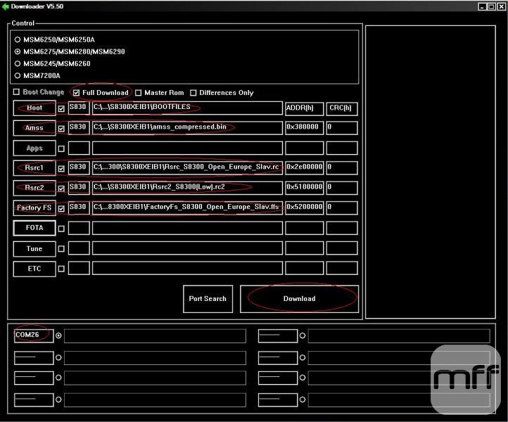

Sicherheitshalber aktiviert man oberen Bereich des Multiloader den Radiobutton MSM6275/MSM6280/MSM6290, wenn es nicht schon automatisch gesetzt wurde. Zu beachten! Schaut in die obere Zeile, beim Hndy, ob ihr auch diesen habt. Ansonsten ändert ihr diesen, nach euren MSN Wert. Danach setzt man das Häkchen bei Full Download. Nun muss man dem Multiloader noch die Firmwarefiles beibringen. Dazu klickt man auf die Buttons und läd die entsprechenden Files. Folgendes Schema zeigt, welche Dateien bei welchem Button geladen werden müssen:
Das Bild zeigt ein Beispiel.
Beim Button Rsrc2 kann man Mid oder Low wählen.
Die Punkte FOTA und ETC werden nicht benötigt.

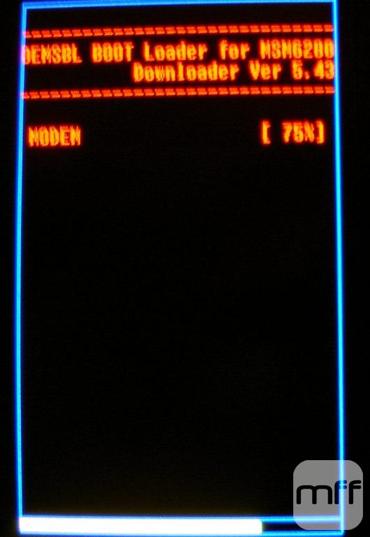

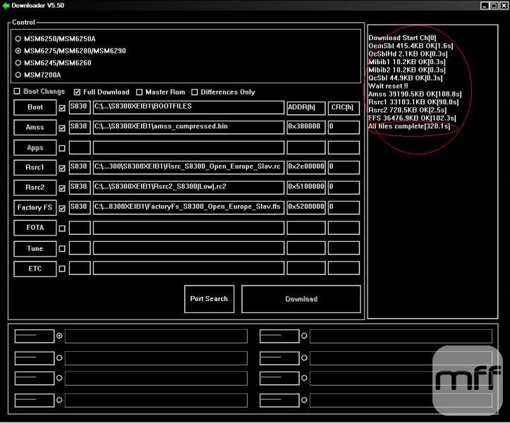

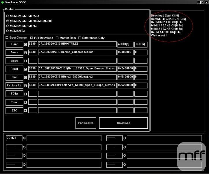

Nach Abschluss und nochmaliger Kontrolle der Dateien klick man auf den Button Download. Hier zwei Bilder, Multiloader und Handy.
Nach ca. 3 Minuten ist alles vorbei. Der Multiloader bringt im rechten Fenster die Meldung All files complete. Das S8300 startet nun ganz normal.
