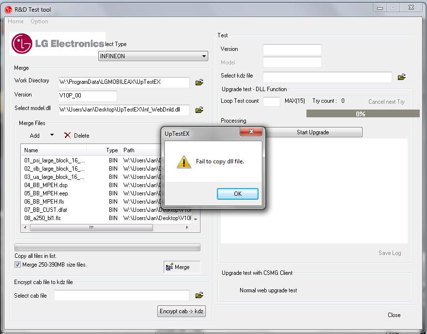

Kann mir mal wer helfen?
Ich bekomme beim erstellen der KDZ immer nen fehler:
und wenn ich auf "OK" klicke
Edit:
Es lag am Work Directory - das hatte sich irgendwie verstellt...

Vaan
Man behebt den Fehler, in dem man als Work Directory den Ordener angibt, aus dem man das Tool gestartet hat. Und da ich es nicht aus ProgramData starte ist es quatsch.
okNNN
richtig, bei mir kommt trotzdem dieser Fehler,
D:\KM900\FW_Mod\UpTestEX
liegt das Programm.
Dort sind auch die entpackten Dateien (im Unterordner).
Fehlerbehebung steht in der Anleitung!
Achso nicht "Module Directory" auswählen sondern "SUB Directory" und dann das "dll" Verzeichnis auswählen.
Fehler wurde korriegiert!
Vaan
Hello SERJSOCHI,
welcome to the Arena-Forum of Handy-FAQ.de
My Windows-Partiotion is "W:\" ;) this is my new OS and I'm too lazy to format the C-partition. Now it works: I've changed "Work Directory" to the directory where the program is in (W:\User\Jan\Desktop\UpTestEX_\)
