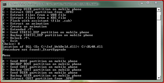

hi, ich habe ein Problem und noch nirgendswo hier im Forum was gefunden, und zwar: Ich will nur die Beispielbilder und -töne aus der V10D_04 fürs BL40 (https://is.gd/6RbRP) haben. Nun habe ich die kdz datei extrahiert. Es kam eine dll und eine dz Datei heraus. Dann will ich in den LGUtils die DLL Datei extrahieren, aber es geht nicht (siehe Bild). Was muss ich nun genau tuen, also ich will ja nur die Beispieldateien! Wäre toll, wenn ihr mir helfen könntet. Oder wenn einer mir die Beispieldateien aus dieser Firmware herausholen könnte.
Danke im Vorraus
diesernutzerexistiertnicht
die .dll Datei kannst du nicht extrahieren, wenn dann nur die .dz, weiß aber selbst nicht wie
Flix123
wie kann ich dann die Beispieldateien aus dieser KDZ Firmware herausholen?
