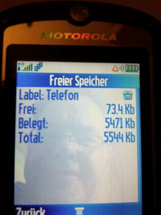

bin noch blutjung hier im Forum und im Umgang mit Handies die geflashed werden sollen.
Kann ich das RAZR V3 auch ohne eingelegte SIM Karte flashen ?
Verschwindet beim flashen auch diese T-Mobile Geschichten wie web'n'walk ? Hoffentlich, mich nervt das Zeugs und Platz braucht es auch unnötig.

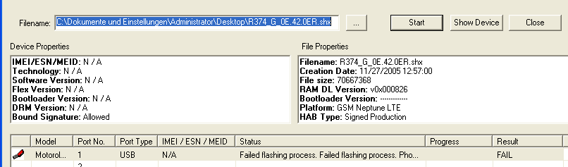

Habe es jetzt mit RSD Lite und dem Flash-File
R374_G_0E.42.10R_PDS005_LP0039_DRM0001_JPJAVA_G_0E_V3_01_10R_GSMV3xxT677GA164_1FF.shx
versucht aber ohne Erfolg.
Handy stand im BootLoader und nix passierte. Nach dem Zuklappen, Akku kurz raus und rein konnte ich es zumindest wieder starten. Aber alles wie zuvor, immer noch 5100kb von den 5200kb belegt und ich kann maximal 1 Foto machen. :(
Habe ich vielleicht ein falsches Flashfile benutzt ?
Das hat RSD Lite angezeigt:

Dachte diese Speicherblockade liegt auch am T-Mobile Branding, oder nicht?

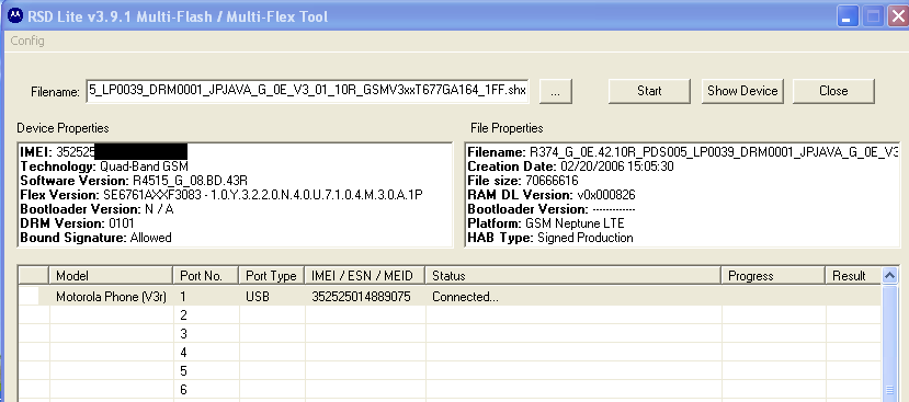

Motira
Hab den 2.Versuch auch mit dem anderen Flashfile versucht, aber selbiges Ergebniss. RSD Lite startet und nach 100% execude bricht es ab mit dem Hinweis FAILED, das RAZR zeigt im Display den BootLoader an und weiter passiert nichts.
Wenn ich jetzt den Akku kurz raus nehme und ihn wieder rein mach dann startet das RAZR als wäre nichts gewesen.
Speicher ist weiterhin voll.

-Factory-
Komisch, hast mp3's drauf?
Weil wie man sieht müsstest die 5MB eigentlich frei haben.
PS: ja Branding Firmware nimmt was speicher aber das ist gering, vllt paar Kbytes.
Motira
Stimmt, war ein echt großes MP3-File.
Jetzt sind wieder 5565 kb frei. :eusa_danc
