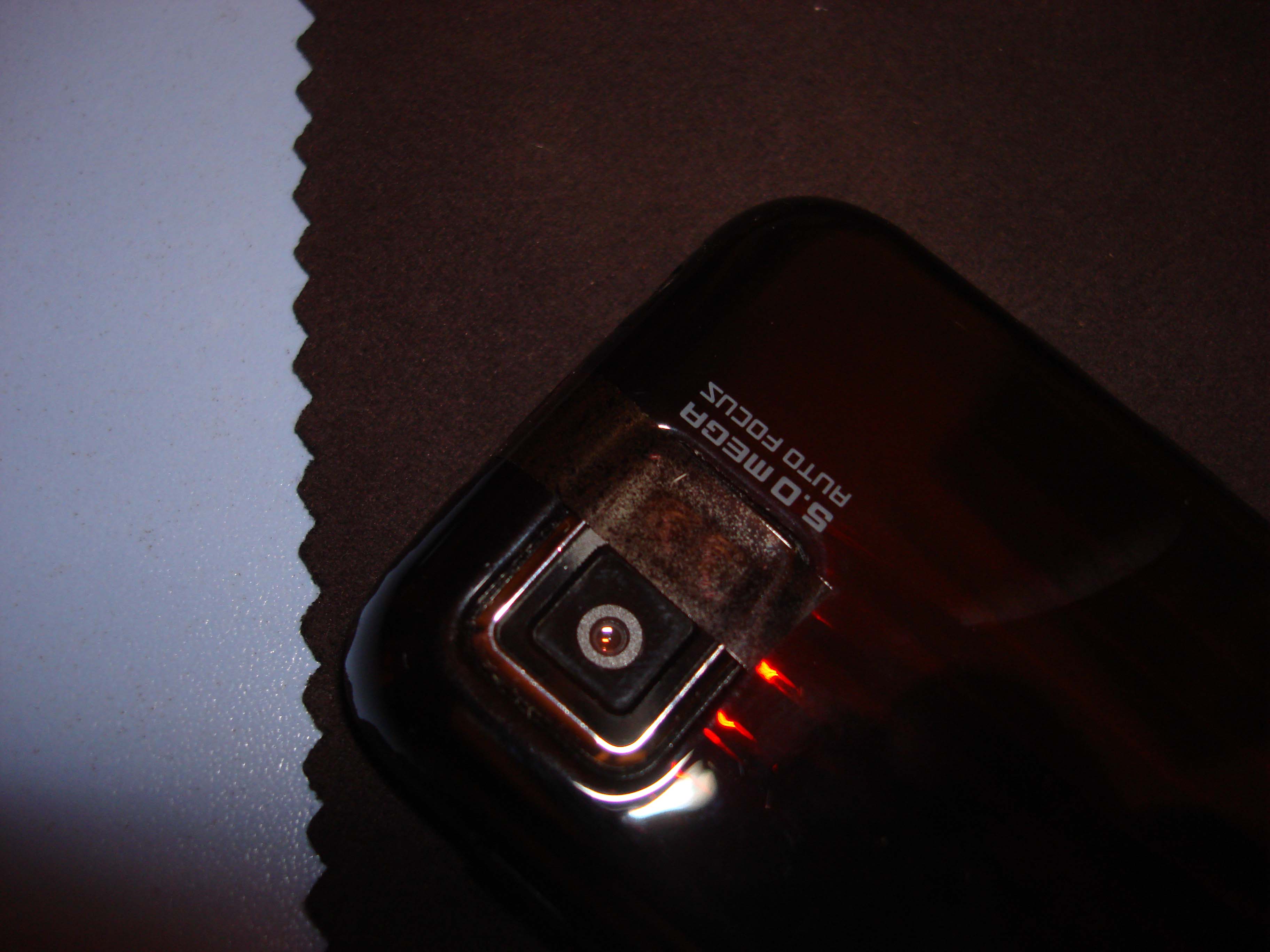

Das Problem mit der Überbelichtung liegt definitiv an den LEDs, die beim auslösen mit Blitz durch eine winzige Spalte zwischen der inneren Linse und
der äußeren Abdeckung(welche mit der Elektronikabdeckung unter dem Außendeckel fest verbunden ist)scheinen.
Ich habe selbst einen winzigen Streifen Isolierband zwichen diese beiden Elemente gesetzt und somit dieses Überblenden erfolgreich abgestellt.

checow
Hallo!
Den Streifen habe ich in dem Bild gelb gekennzeichnet. Es ist allerdings kein original Bild meines Handys, da ich dieses bereits wieder zusammengebaut habe.

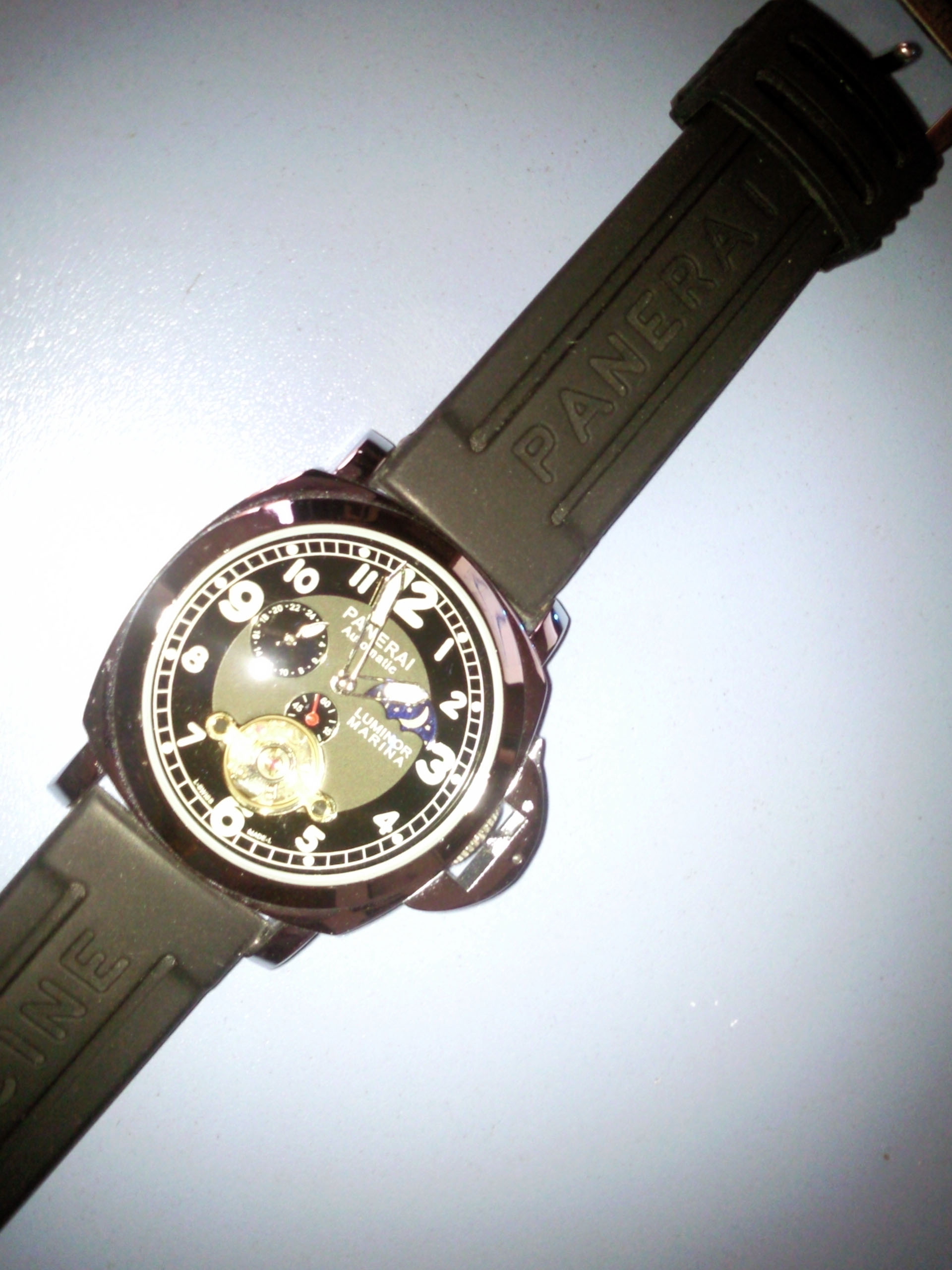

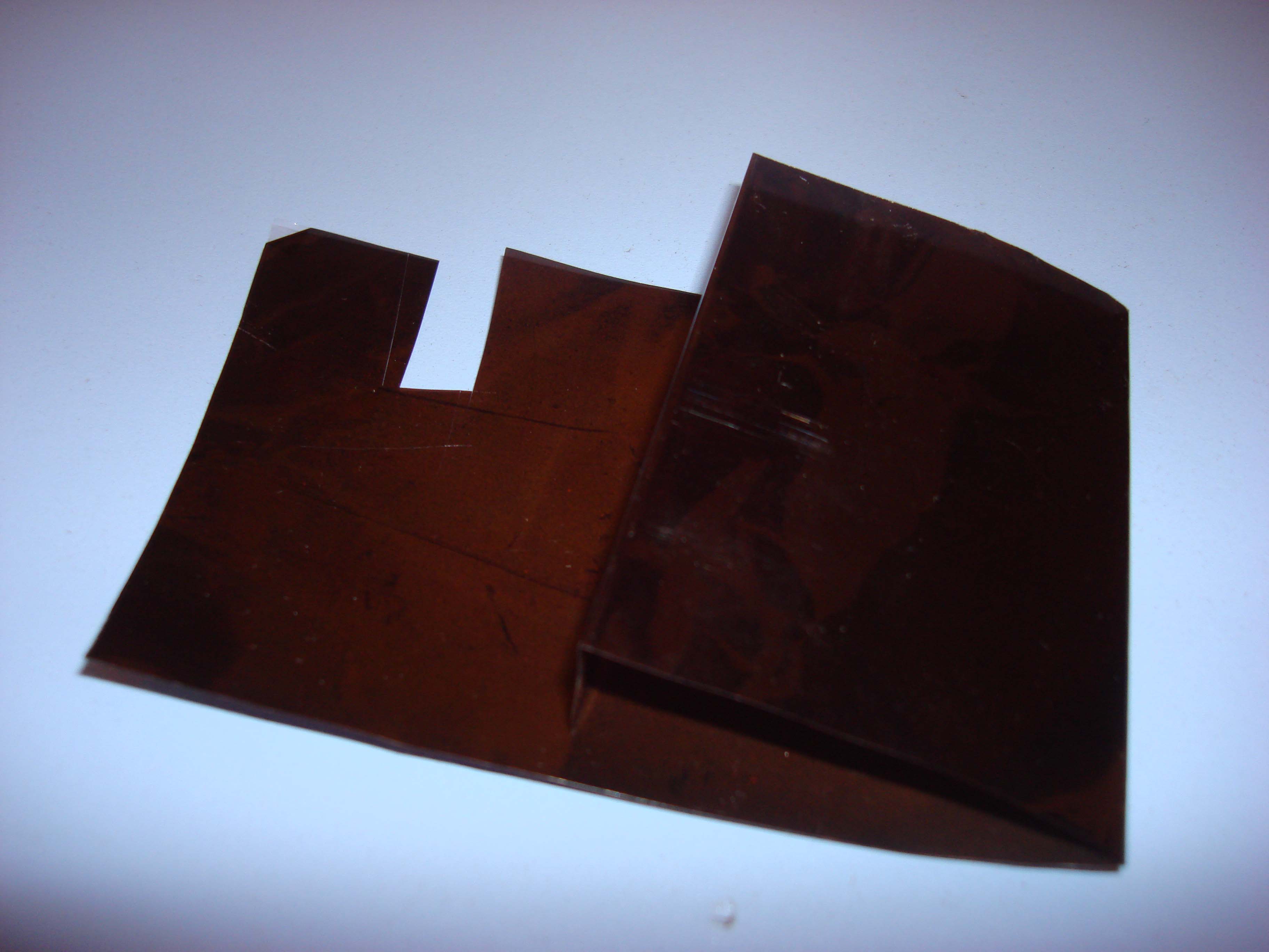

Ok. So was ich gemacht habe. Einfach folie fur auto fenster/ you can try with 30%,40,50,60..../ausprobiert./Speater open the back cover, genau klein stuck selbstkleb. folie drauf, cover back und sieht sehr gut aus! I just try to tune hard flash which have a good strong light for ca.10m in a dark/nokia exept n82/xenon flash/ have 3-4m. And the results are....
ps
With dark folie you can try to find a ideal solution for brightnes/distance:winknkiss
Sorry for my bad german! @ Designoo, thx for helping!
Bild 1,2,3 sony n2/10mpx/
Bild 4,5 S8000 default macro modus with blitz folie abdeckung
