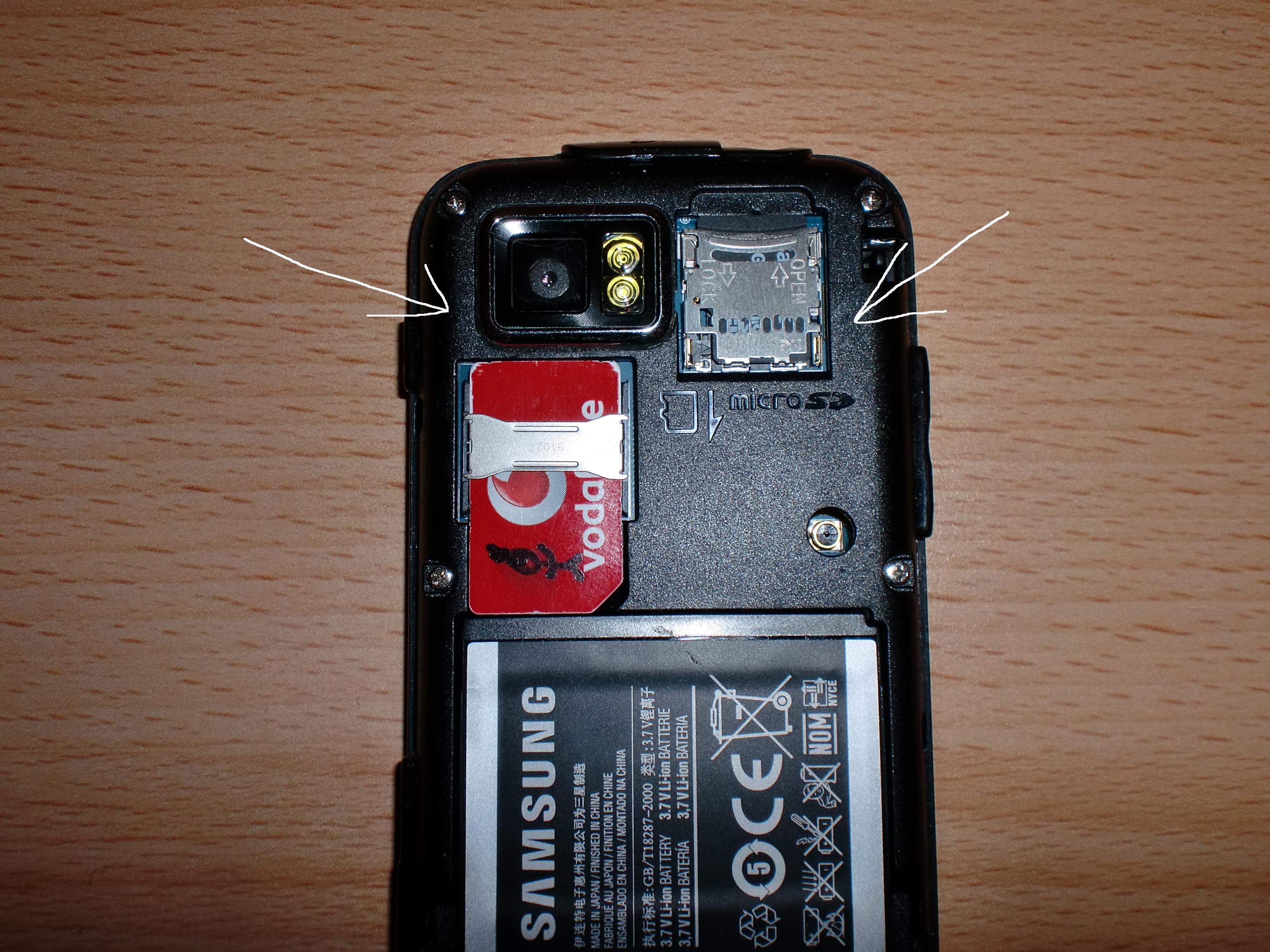

wie soll ich dir das jetzt genau erklären...hab keine bilder davon,
aber ich versuch es mal:
ich hab das handy auseinander gebaut, bis ich diese schwarze abdeckung in der hand hatte post-571423-1435683405381_thumb.jpg
unter dem kamera-fenster ist ne dichtung und die habe ich ersetzt.
ich hoffe das es dir weiterhilft.

also,ich hab mir aus ca 1.5 mm dickem schaumstoff-pad´s, mit denen man spiegel an fliesen befestigt (wie power-strips),ne dichtung zu recht geschnitten da diese selbstklebend sind. musste aber die selbstgemachte dichtung (normalerweise weiß) mit einem edding schwarz anmalen, da sie sonst noch licht durch lässt. hatte zuerst eingebaut, ohne sie anzumalen. das problem war zwar besser geworden aber nicht weg. nachdem ich sie schwarz angemalt hatte war das problem komplett behoben. jetzt kann ich in einem stockdusteren raum ein foto machen und es ist nix mehr überbelichtet.
