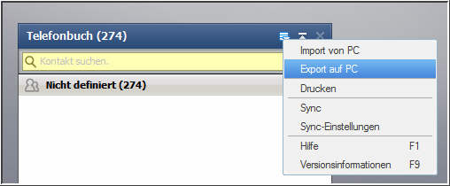

Du kannst die Kontakte exportieren.
"Sichern und Wiederherstellen" bezieht sich u.A. auf eine Sicherung vor einem FW-Update.

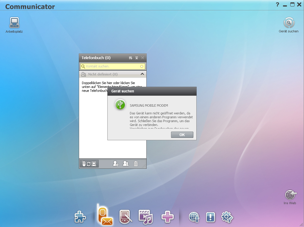

Und zwar möchte er nicht mit dem Jet verbinden wenn ich dieses im PC Studio Modus habe. Er sagt dann, dass das Handy von einem anderen Programm noch verwendet wird... Wird es aber nicht
Ich finde das komisch zumal es Im Massenspeicher Modus und auch im Media Player Modus ohne Probleme verbindet.

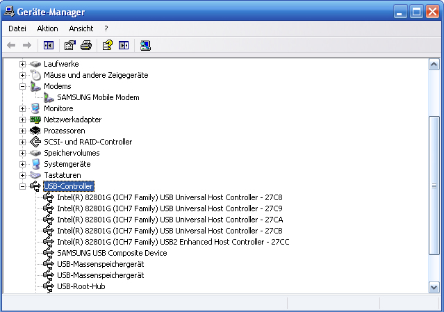

1. Kommt eine Meldung von wegen "Neue Hardware erkannt" oder "Treiber gesucht" oder "Hardware konnte nicht installiert werden" ?
2. Falls keine Meldung kommt : Gibt es im Geräte-Manager unter Modems den Eintrag "SAMSUNG Mobile Modem" ? Und ist er korrekt installiert?
3. Erscheint unter USB-Geräte "Samsung Composite Device" ?
4. Wenn NPS startet: Wann genau kommt die Meldung? Dreht sich das Rad von der Lupe ? Wird ein "SAMSUNG Mobile Modem" angezeigt oder "S8000" ?
5. Ein Screenshot von der Meldung wäre gut samt des NPS im Hintergrund.

Zu 1) Ja das kam ganz am Anfang. Wurde aber gesagt,dass erfolgreich installiert wurde und die Hardware jetzt verwendet werden könnte *blabla*
Zu 2) Ja
Zu 3) Ja
Zu 4) Rad dreht sich. Und im PC Studio Modus erscheint der eintrag Modem
Im Media Player Modus S8000

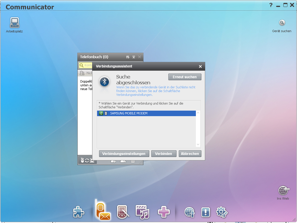

Zu 5) Erst die Meldung von dem Modem das nicht verbinden will (1)
Dann die Fehlermeldung die erscheint (2)

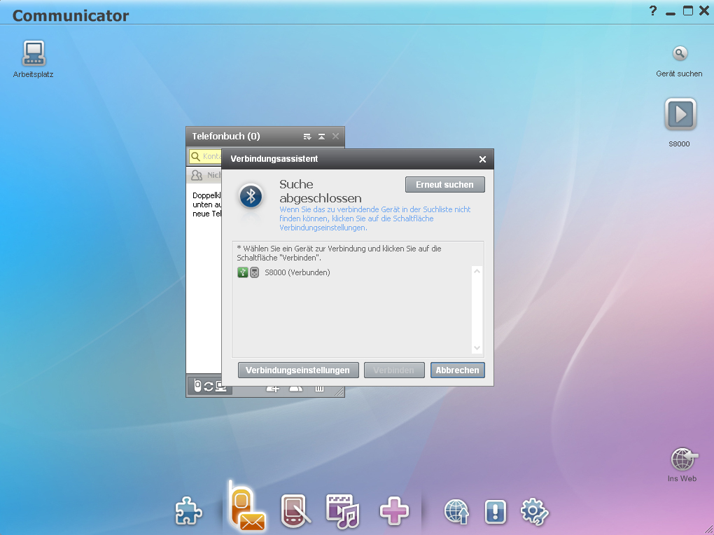

Dann was passiert wenn ich in den Media Modus gehe (3)

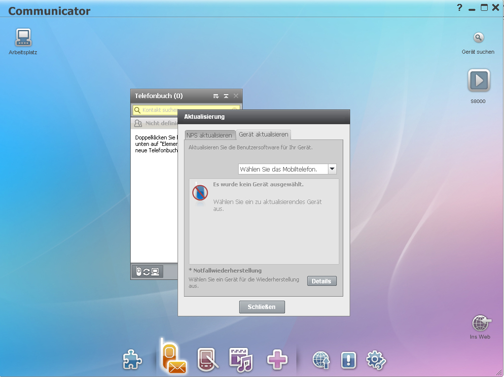

Und dann was in jedem Fall passiert egal in welchem Modus nämlich das kein gerät in der Update Liste steht (4)
Achja und ein Bild vom Geräte Manager (5)
