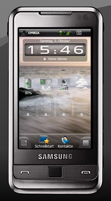

Krazy Radd
*** G-ROM S9 *** BHIC2 Lite Version
Krazy Radd
An die Mods:
Von mir aus könnt Ihr diesen Thread komplett entfernen oder schliessen.
Von meiner Seite aus
Windows Mobile 6.1 Professional
Special Thanks 2 the Chefs
2z8e2km.gifav-428798.pngav-525034.jpgav-534562.jpgav-142761.png338183_moyo.gif?dateline=1232528134311305_dominikz.gif?dateline=1255125266294344_tom33.gif?dateline=1254424301
sector|shokka9|Nicklashidegard|techmaster7545|blazingwolf|Moyo|DominikZ|tom33
Für Skins/Themes
grzegorz10|Zubnik
