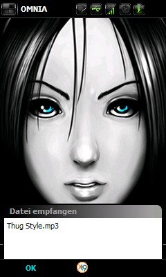

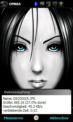

hier der Beweiss, dass es einwandfrei funzt und ehrlich Distelöl, da haste in der Einstellung bestimmt was vergessen. Habe eine Verbindung zu meinem alten Steinzeit Handy K800i gestellt und erfolgreich gekoppelt. Hier einpaar Screens, wie ich mit meinem Steinzeit Handy eine JPEG Datei, Kontakte (vCard) und eine mp3 zum OMNIA transferiere.
Datenaustausch via Bluetooth mit JPEG Dateien
Datenaustausch via Bluetooth mit mp3
Hier kann man nochmal schön sehen, das die Dateien in den internen Speicher abgelegt werden.
Datenaustausch vom OMNIA zum K800i funktioniert natürlich auch....
Konnte sogar mit meinem alten K800i meinen OMNIA per Fernbedienung Funktion steuern, was für mich lustig & faszinierend war.
No Bugs, fellas....it works great...

glaubs dir ja, hab nochmal geflasht, wieder das gleiche, checks nicht..werd morgen mal par screenshots machen oder nochmal die phone flashen...hab jetzt die dxid1 drauf, komisch, ko..t mich an...omnia sagt irgendwas von recive blablabla und des andere handy sofort Übertragung fehlgeschlagen...was komisch ist, senden geht..hab alle einstellungen gecheckt..bin ja nicht ganz so ein laie, hab meine hassliebe zu omnia nun auch schon seit nem jahr...
Krazy Radd
Check mal die OBEX Inbox
Klicke oben auf den OMNIA/Start Icon und wähle Einstellungen> unten den Reiter dann auf Verbindungen> dann OBEX Inbox
OBEX Inbox ausführen, Speicherpfad eingeben (bei mir ist es der interner Speicher, wie im Screen)
Sprache auf Deutsch einstellen.
Keine Häkchen setzen bei Debug Modus und Disable file receiving.
Dann geh noch mal zurück und gehe zur Bluetooth> Reiter FTP und den selben Speicherpfad angeben.
Überprüfen ob bei Reiter Modus die 2 Häkchen gesetzt sind bei Bluetooth einschalten und Gerät sichtbar machen.
Event.l bei Reiter COM-Anschlüsse ebenfalls einrichten, indem Du auf * Neuer ausgehender Anschluss * doppelklickst.
Mehr kann ich auch nicht zusagen.
