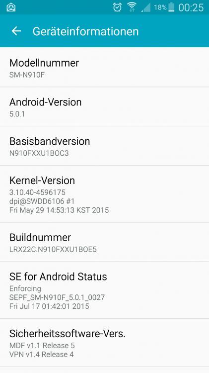

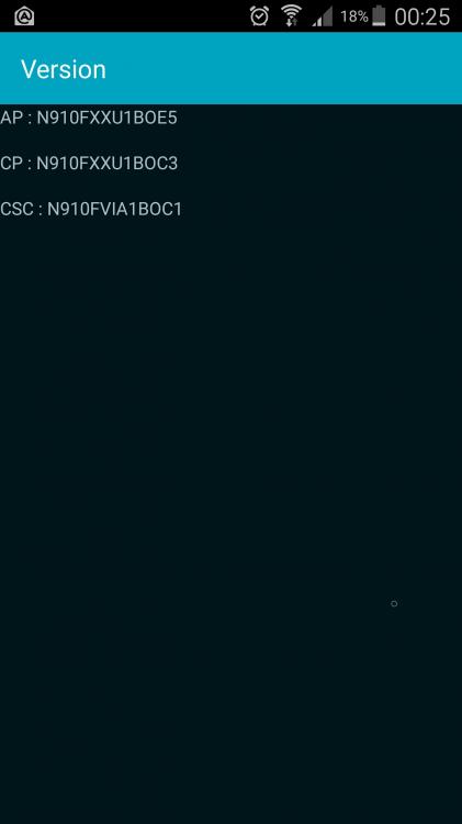

version
AP: N910FXXS1 COK2
CP: N910FXXS1 COK1
CSC: N910FVFG1 COH5
Kann mir jemand mal helfen!
Ich muss ja gucken von welchem Datum mein installiertes Build ist. Konnte leider nichts finden. Vielleicht kann mir jemand von euch einen Link geben oder sogar das genaue Datum von meinem Build geben.
