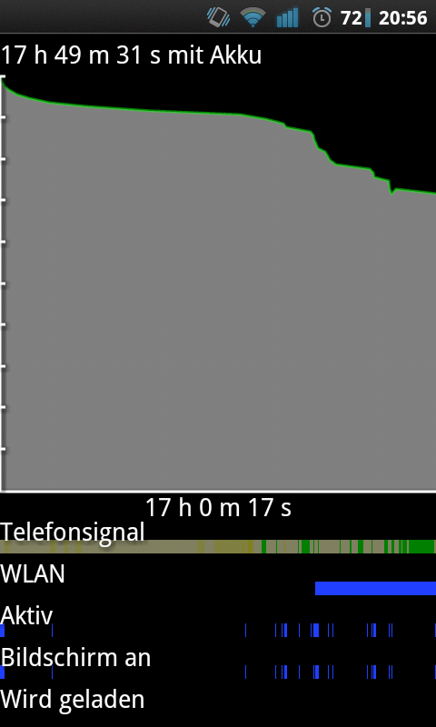

also nach knapp 18h kann ich wirklich behaupten, dass der akku wesentlich länger hält. leider kann ich dass nicht 100%ig mit einem froyo-bootloader tag vergleichen, da ich heute nicht gearbeitet habe usw..
was mir aber vorhin aufgefallen ist, dass es im standby kaum akku verbraucht (so sollte es ja auch sein ;). ich schau immer wieder drauf un bin bei 72%...hehe
ich hab nicht viel damit gemacht, in den letzten stunden eben wlan angelassen, damit ich seh ob der akku leergesaugt wird.
hier mal ein screenshot vom akkuverbrauch, viele können da einiges rauslesen:

also ich kann das aufjedenfall bestätigen. das ist echt schon krass, wobei laut dem bild zweimal der akku um ein bis 4 prozent hochgegangen sein muss (aufgeladen hab ich nicht). wahrscheinlich kalibriert es sich irgendwie ;)
ich kann wirklich behaupten: wenn die devs den gb bootloader hacken, damit die externe sd damit geht, niemand mehr wegem akku rumheult..
wenn man eh keine externe sd hat, ist der gb bootloader bei cm7 ein must have!

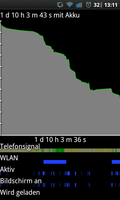

hier mal wie es bisher aussieht:

Akku steht nun nach 7 Stunden im Standby auf 94% - also 4 % Verbrauch seit dem Abstöpseln. Der GB Bootloader wird langsam zur Pflicht.

was aber wirklich ein bug vom gb bootloader sein kann ist dieser akku sprung den ich zweimal hatte und stefan z nach einem neustart. das müssen wir mal beobachten. vielleicht pendelt sich das aber irgendwie die tage auch ein!
