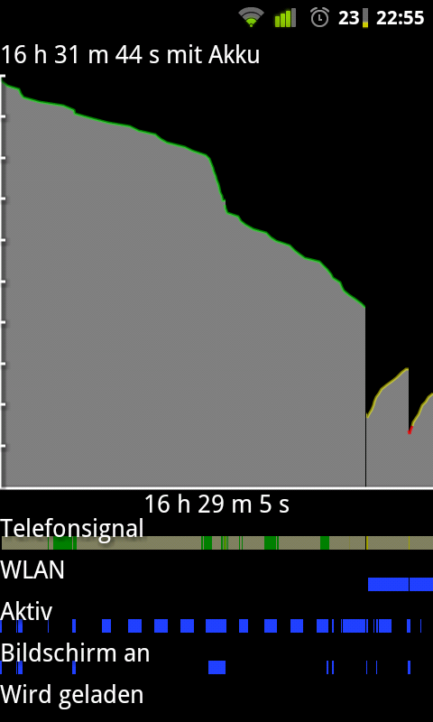

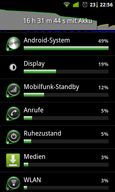

Gestern hatte ich weiterhin mein Akkuproblem mit den "Android-System"... Aller halbe Stunde fur ca. eine halbe Stunde Aktivität im Standby, ohne das sich dafür eine App ab zeichnete im Watchdog oder System... was aber neu war, war das als ich am Abend das WLAN aktiviere wurde der Akku mehr!? (ohne Ladegerät) B-) Ich werde momentan echt nicht schlau aus dem System! Ich werde wohl die Tage noch mal Stock-Samsung flashen und dann nochmal CM7 drüber bügeln... O.o
Nach einem Wipe Cache, Dalvik und fix permissions wurde der richtige Akkustand angezeigt und lud sich dann weiter via Wlan... ^^
