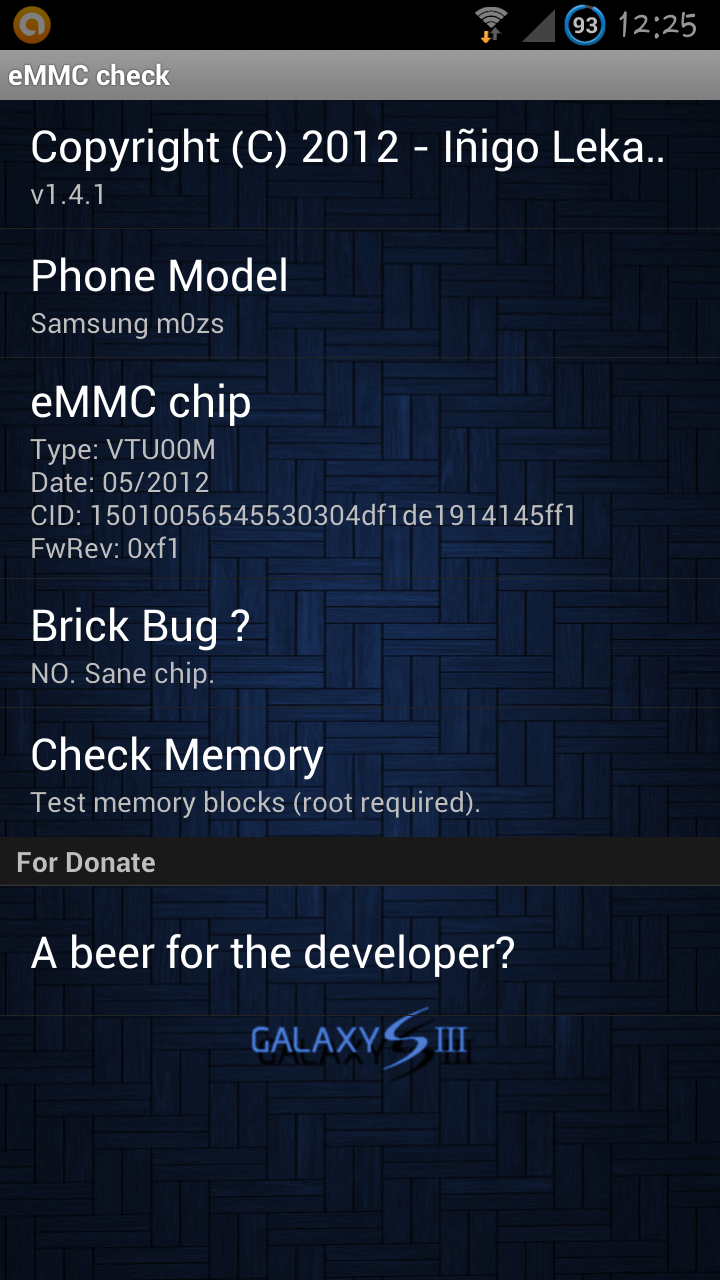

Ich bin irgendwie verwirrt.
Kann mir jemand bitte mal den Screenshot deuten??
Ich hab doch den gefährdeten chip 0xf1. Aber Sane chip.
Was heißt das jetzt genau??
Danke schonmal im vorraus.
Lg vik

enibas
Die App war ursprünglich nur fürs S2. Mach mal ein Update der App, denn die aktuelle Version ist auch fürs S3 und wird dir dann insane chip anzeigen.

vikid
Ja genau das hab ich auch gedacht.
Hab gelesen das die neue version auch für das S3 ist. Deshalb ja die verwirrung...

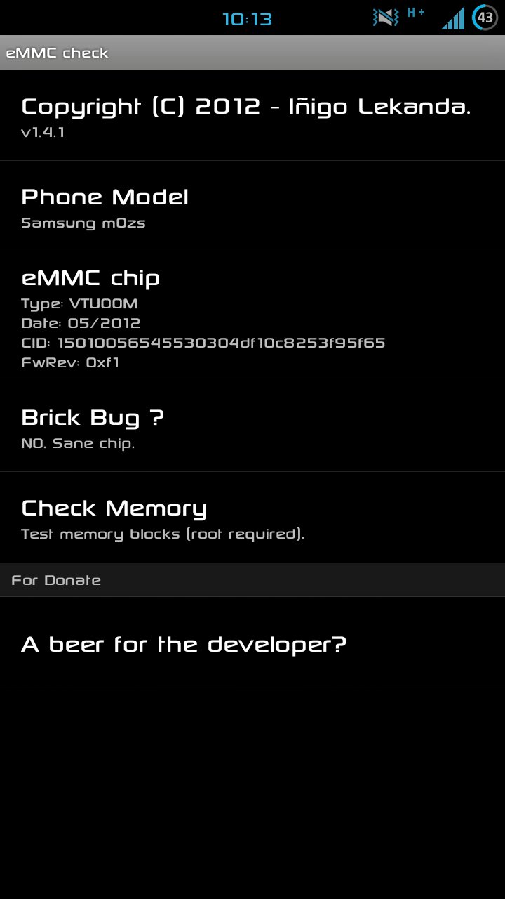

Ghost-Dog
das hatte ich auch schon im Post 638 geschrieben und da hatte ich schon das update von emmc check drauf gehabt.
bearbeitet von Ghost-Dog
rosenstern
@ Gost-Dog und vikid:
Was auffällt, ist, dass bei Euch unter "Phone Model" was anderes steht und das Datum unter eMMC chip 05/2012 ist.
Bei Neuneandertal und bei mit steht unter "Phone Model": Samsung GT-I9300 und entweder 06/2012 oder 04/2012.
Er und ich haben nen "Insane Chip".
Ist mir nur so aufgefallen.
Ich habe den besagten Chip, aber habe auch das Update XELL4, der lt. Seite 1 wohl den SD gefixt haben soll. Abwarten und Tee trinken.....

Sirsalomon
Soweit ich das jetzt verstanden habe, wird bei der neuen Version der Chip entsprechen mit abgefragt und bei der Aussage "yes..." fehlt der Fix für den Kernel.
Anders herumgeschrieben, wenn der Fix drauf ist, sollte da etwas mit "No..." stehen.
But, that's my two cent...

Matze2
Leute, macht euch doch nicht verrückt...eMMC-Check schaut nach Typ, FwRev und Firwaredatum des Chips. Entsprechen diese Kriterien dem SDS-gefährdetem Chip wird selbstverständlich ein "Yes. Insane Chip" ausgegeben, schliesslich steckt ja ein gefährdeter Chip im Gerät. Der SDS-Fix ändert daran nichts, der korrigiert das Problem softwareseitig, die verbaute Hardware (und danach schaut eMMC-Check und zeigt diese an und nicht nach dem Vorhandensein des Fixes) ändert sich dadurch ja nicht.
@phreakymind
Sporadisches Einfrieren hatte ich nach dem XELLA-Update auch. Nach einem ordentlichem Full Wipe war das Problem Geschichte. Da verträgt sich irgendwas altes nicht mit dem neuen, wird ja nicht umsonst allgemein zu einem Wipe nach einem Firmwareupdate geraten.
Mit dem SuddenDeath hat das nichts zu tun. Der kommt plötzlich ohne jede Vorankündigung.
...Vermutung!:Dadurch dass ich nur 4 Apps oben hab zu den Standarddiensten komme ich vielleicht nicht in den defekten Speicherbereich?...
Der Chip hat keinen defekten Speicherbereich sondern eine fehlerhafte Firmware.
Ansonsten...bei einem Flash-Speicher werden nacheinander alle Sektoren mal beschrieben, ist also hinsichtlich der Organisation von Schreib/Lesezugriffen anders als bei einer klassischen Festplatte. Würde man bei einem Flash-Speicher immer nur auf die physisch gleiche Stelle zugreifen, wäre der recht schnell hinüber, da bei Flash-Speichern nur eine begrenzte Anzahl von Schreib/Lesezugriffen je Sektor möglich ist.
