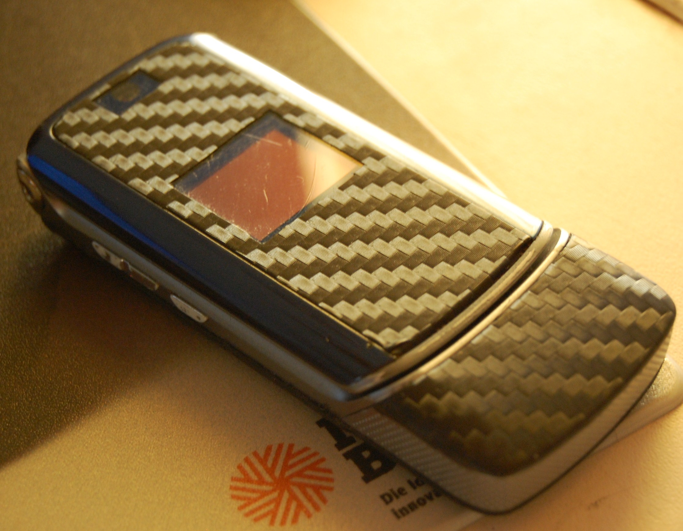

S!NN!
Ihr könnt es auch so machen wie ich
einfach eine folie drauf === keine kratzer und fingerabdrücke
https://www.cfc.de/eshop/index.php
einfach bei marke motorola auswählen usw dann könnt ihr sie bestellen,
würde aber noch ein heißluftföhn empfehlen um die folie schön um die ecken zu kleben.
ein bisschen üben dann klappts!:thankyou:
