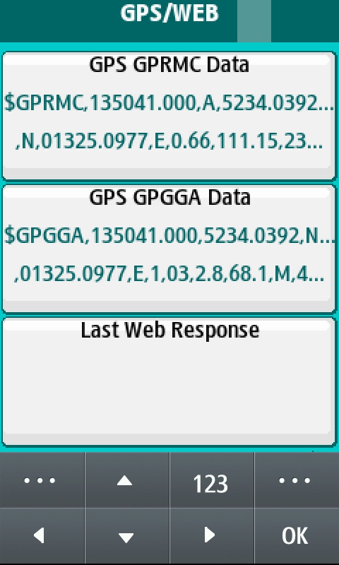

Hallo!
Über Java gibt es viele Programme die mit einer externen Maus funktionieren. Z.B tmj-mobile. Nur was die meisten wollen ist das die Bada Programme statt dem internen GPS Sensor eine Maus benutzten können. Das würde ja nur über das bekannte *#4091 iger Menü gehen, da Bada ja nicht in seinen Anwendungen fragt welche Verbindung es herstellen soll. Nur leider ist die Implemtierung der Bluetooth Verbindung mittels *#4097 fehlerhaft. Was auch schon vielfach hier kritisiert wurde und alle hoffen das dieser Fehler mit Bada 2.0 ausgemerzt werden muss!
Ich kann mir das nur so vorstellen: wenn man mit diesem Menü eine Bluetooth Verbindung angehagt wird, muss er auch den Pfad abfragen btt:\xxxxx eintragen. Macht er aber nicht. Bei dem Test Menü erscheint dann auch bei mir das mit der unbekannten Verbindung. Schade, ich würde auch viel lieber meine Mäuse raktivieren... :redface:
Ich habe zwei i-Blue 747 und ein Wintec WBT-202 dran. Über Java kein Problem

Hallo!
ja, genial ... über TMJ-Mobile funkt es, Danke! ... dachte schon mein Kumpel hat es kaputt gemacht.
Nun bin ich gespannt, wie das Statement von Samsung aussieht.
Sie müssten ja heute oder morgen antworten.
Schade, dass es keine Möglichkeit gibt, TMJ als "Brücke" für andere Programme zu nutzen ...
