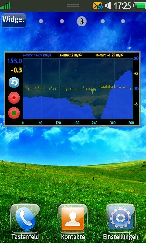

hier mal wieder ein Widget von mir: GPSSpeed
Es zeigt mit Hilfe von GPS-Positionsinformationen folgendes an
* die aktuelle Geschwindigkeit (km/h)
* die aktuelle Beschleunigung (m/s²)
* die höchste Geschwindigkeit (km/h)
* die höchste Beschleunigung (m/s²)
* die stärkste Verzögerung (Bremsen) (m/s²)
* eine grafische Anzeige von Beschleunigung und Geschwindigkeit über die Zeit (Diagramm) der letzten ca. 6 Minuten
GPSSpeed ist sozusagen eine Art Kurzzeit-Fahrtenschreiber.
Außerdem kann man die Wegstrecke aufzeichnen lassen, es wird eine GPX-Datei angelegt. Diese ist dann unter "Eigene Dateien" => "Sonstiges" zu finden.
Im Moment geht die grafische Anzeige nur bis 200km/h bzw. 10 m/s².
Ist noch nicht ganz fertig. Verbesserungsvorschläge und Kommentare erwünscht.
zum Download: GPSSpeed
