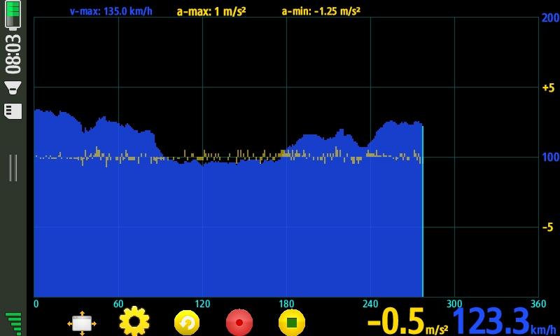

hier mal wieder ein Widget von mir: GPSSpeed
Es zeigt mit Hilfe von GPS-Positionsinformationen folgendes an
* die aktuelle Geschwindigkeit (km/h)
* die aktuelle Beschleunigung (m/s²)
* die höchste Geschwindigkeit (km/h)
* die höchste Beschleunigung (m/s²)
* die stärkste Verzögerung (Bremsen) (m/s²)
* eine grafische Anzeige von Beschleunigung und Geschwindigkeit über die Zeit (Diagramm) der letzten ca. 6 Minuten
GPSSpeed ist sozusagen eine Art Kurzzeit-Fahrtenschreiber.
Außerdem kann man die Wegstrecke aufzeichnen lassen, es wird eine GPX-Datei angelegt. Diese ist dann unter "Eigene Dateien" => "Sonstiges" zu finden.
Im Moment geht die grafische Anzeige nur bis 200km/h bzw. 10 m/s².
Ist noch nicht ganz fertig. Verbesserungsvorschläge und Kommentare erwünscht.
zum Download: GPSSpeed

Hier die neuste Version von GPSSpeed. Es gibt folgende Änderungen.
Version 0.95
- vergrößerte Momentananzeigen
- Vollbild-Unterstützung
- Roh-Daten können geschrieben werden (als .csv-Datei)
- Einstellungsdialog
  • Farben können eingestellt werden
  • Auswahl der geloggten Dateien
- Dateien werden in das Unterverzeichnis Sonstige/GPSSpeed geschrieben
- Sprache deutsch und englisch
- kleinere Fehlerbehebungen und Verbesserungen
