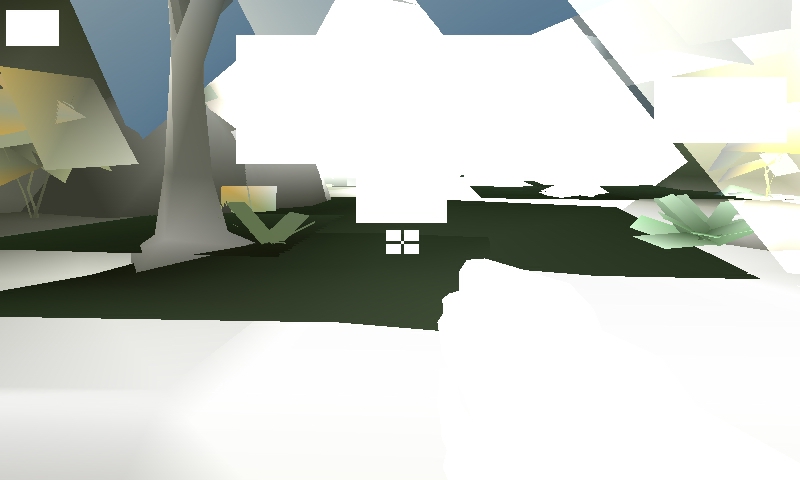

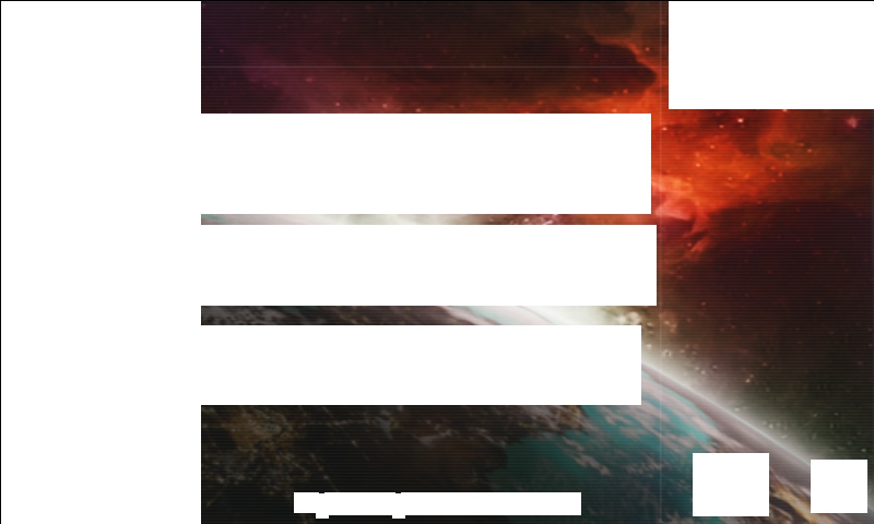

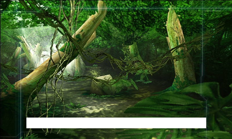

Ich hab mir gestern N.O.V.A gekauft und gedownloadet. Hab ich voll auf das spiel gefreut. Naja so weit so guut. Alles war guut bis zum Menü wo die ersten Worte standen. Ich habe keine worte erkannt. Es wort = ein weiser strich. Ich hab dann iwo drauf gedrückt und so startete das game auch. Die waffeganz weis. Ich habe fast nix erkannt. Alles weis. Was soll ich tun? Woran liegt das???

Das sind doch eindeutig 3D Dinger...
Also sowas wie Texturen die fehlen...
Vielleicht hat das S8600 OpenGL-ES3.0 oder 4 oder 500...
Keine Ahnung was genau, jedenfalls inkompatibel...
Da Samsung mit sehr hoher Wahrscheinlichkeit es nicht hinbekommen wird. Die Kompatibilität nach unten zu bada 1.x zu verbessern.
Werdet ihr wohl gezwungen sein, darauf zu warten... Das der jeweilige App Entwickler sich erbarmt, entsprechend angepaßte Versionen herauszubringen...

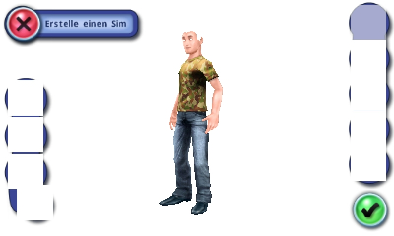

Ich kann von Grafikfehlern in "Die Siedler HD" berichten,
die Map wird nicht geladen und zeigt nur weiß an.
Hab auch schon an Gameloft geschrieben, Antwort ziemlich flott bekommen mit 2 Problemlösungen. Hat aber beides nicht funktioniert.
(Auf dem Wave 3 getestet)

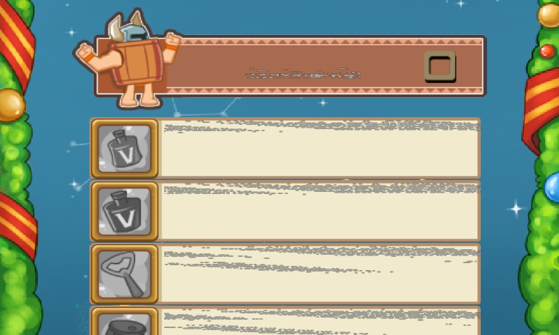

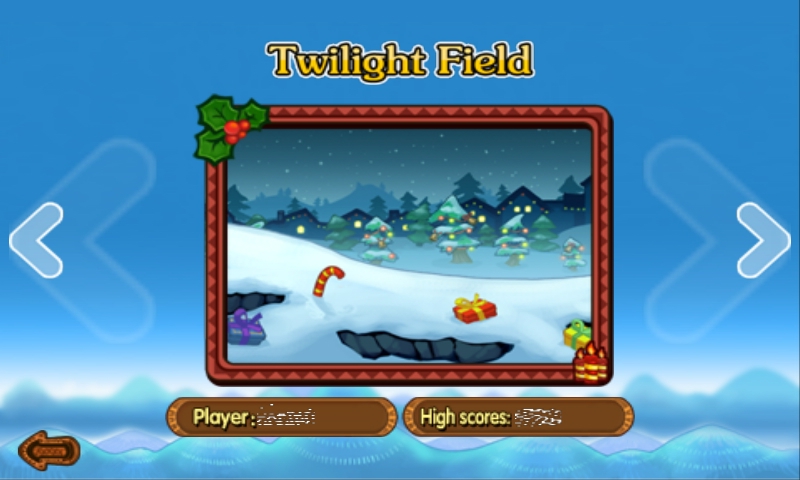

Auch wieder Anzeigeprobleme in dem Spiel "WOOHA".
Zum Glück nur im Menü und den Untermenüs.

Luminary

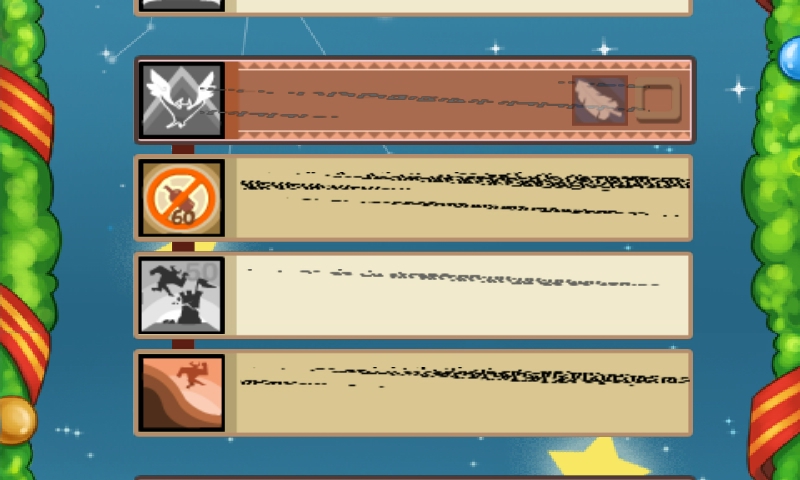

Sieht auf meinem S8500 (XXKL6) leider genauso k*cke aus. Gleiche Anzeigefehler.
Die freigespielten/errungen Erfolge (3. Bild dunklere Zeilen) sehen ja genauso verzerrt aus.

Das Anzeigeproblem hat mit der geänderten Grafikhardware des Wave 3 zu tun.
Der Grafikchip im S8600 ist um einiges schwächer als der im Wave I/II. So wird unter anderem eine bestimmte Kompressionsmethode von der Grafikeinheit des Wave 3 nicht mehr unterstützt, die beim Wave I und II verwendet worden ist. Natürlich macht die vorhandene (alte) Software reichlich gebrauch davon - bietet sich ja auch an.
Die Games müssen daher angepasst werden, damit die Fehler nicht mehr auftreten. Das Problem lässt sich durch ein FW Update nur dann beheben, wenn die Komprimierung in Software (-> langsam!!!) nachgebildet werden würde - und Emulationen sind ja allgemein in diesem Umfeld nicht sehr beliebt.

5. OpenGL® ES
- Since the GPU used for Wave 3 and for Wave 1 and 2 is different, the supported compressed texture format is different and the rendering result in some applications may differ. Therefore, when you apply a compressed texture, you have to consider this.
If the texture format used in the existing application is not supported by Wave 3, you have to perform texture mapping using another format supported by Wave 3 or use uncompressed images.
