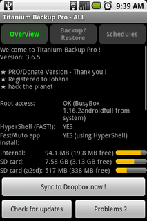

Guest Don Hugo alt
Wenn Du Titanium Backup benutzt, dann schau mal bitte nach ob er Dir den A2SD Speicher unter Titanium anzeigt. Es müssen drei Balken zu sehen sein, siehe unten. Der unterste ist der A2SD Speicher. Wenn es wieterhin Probleme gibt, würde ich Dir empfehlen, einfach mal neu drüber zu flashen. Kann manchmal helfen. Vielleicht hat sich beim ersten mal irgendwo ein Fehler eingeschlichen.
playaz259
Quick System Info zeigt mir einen A2SD Speicher an und Titanium nicht. Ach keine was da schief gegangen ist. Ich lass das erstmal so und beim nächsten Update von Typhoon mach ich es neu. Ich hab die ROM mit CWM raufgespielt. Vllt liegt es daran.
