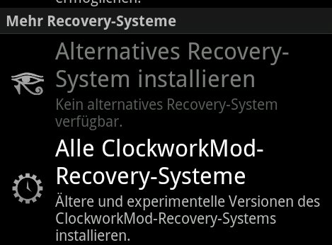

was kann ich sonst noch mit dem "rom manager" machen ?
denver01
Wenn du es installierst wirst du es lesen.zB. siehe die bilder.
