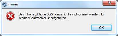

iTunes will jedes mal das Gerät neu Konfigurieren und es kommt nach kurzer Zeit immer die selbe Meldung:
.... Gerätefehler....
Was ist da nur los? Ggf. Gerät defekt?
