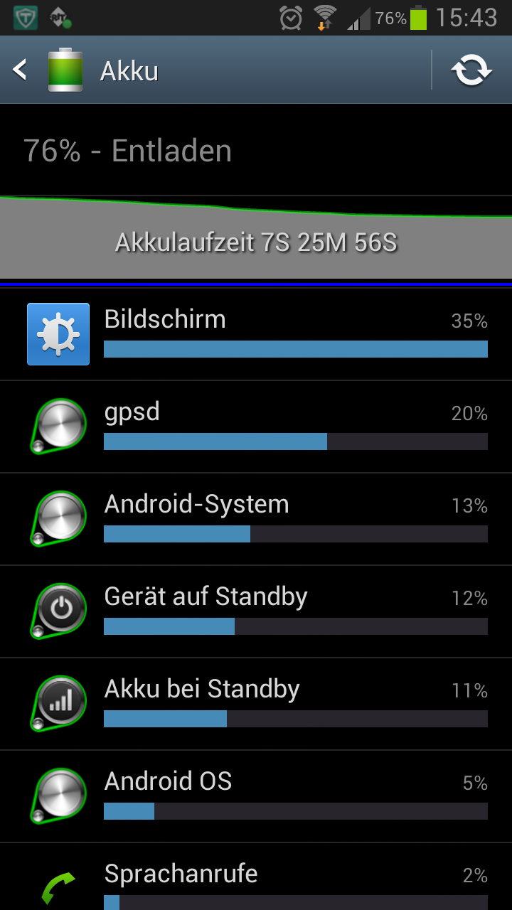

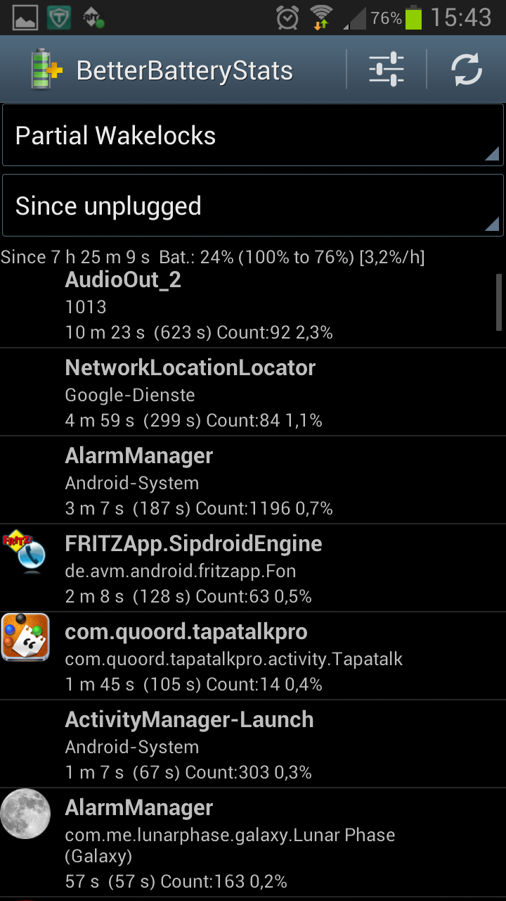

Andreas1961
Hallo Kiki, du musst das realistisch sehen, wenn da steht das der Dienst am meisten verbraucht hat muss das noch lange nicht bedeuten das er zuviel verbraucht. Die Daten beziehen sich auf die Verbrauchten %.
Anbei 2 Bilder die dir das verdeutlichen was ich meine.
Der Dienst hat am meisten verbraucht, in der Relation zu den lauf stunden, ist es aber ein völlig normaler Wert.
Andreas
