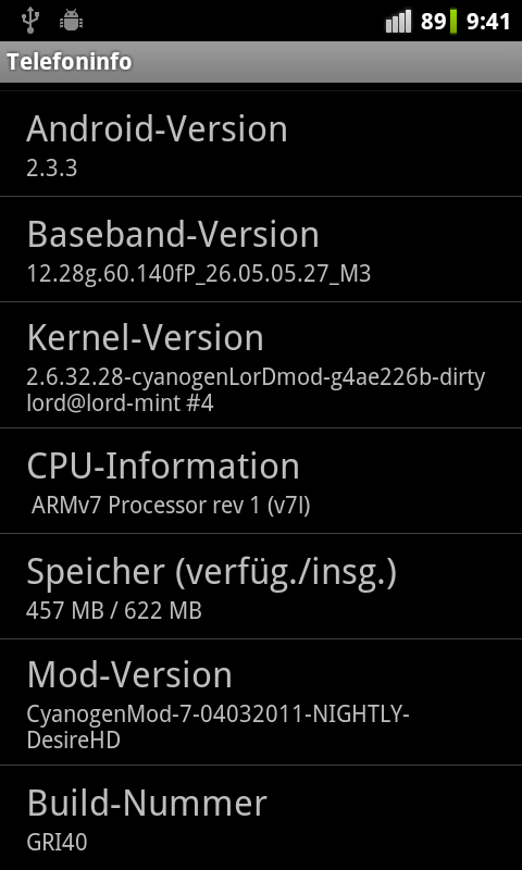

  • Telefoninfo sagt unter Kernel-Version "2.6.32.28-cyanogenLorDmod-g4ae226b-dirty lord@lord-mint #4".

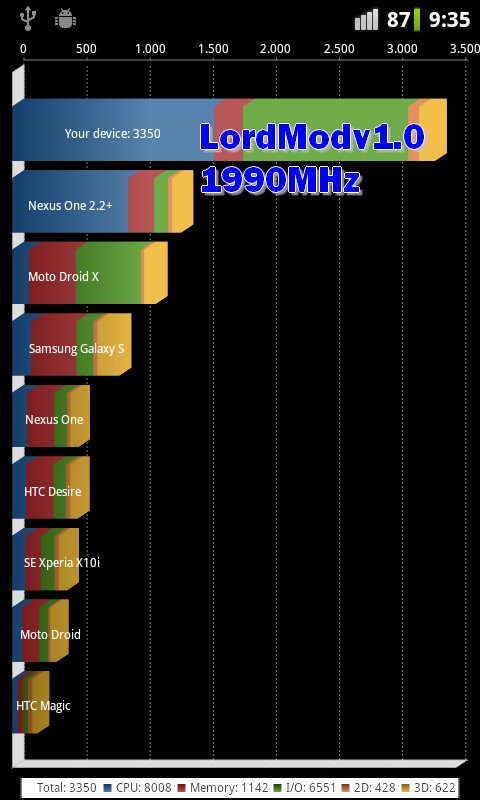

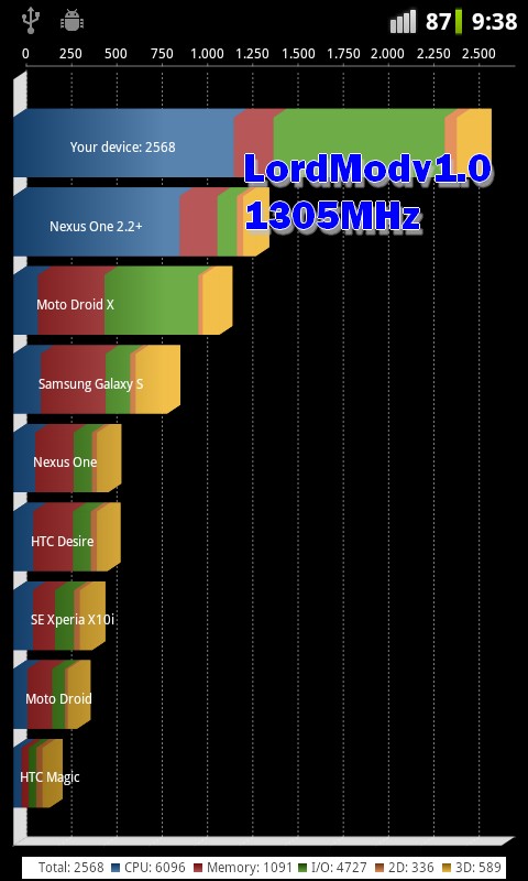

so, habe auch ein paar Bench´s laufen lassen
(je 5 mal und letztes Ergebnis als Screenshoot, nicht gemittelt)
LordModv1.0 Kernel
2.6.32.28-cyanogenLorDmod-g4ae226b-dirthy lord@lord-mint #4
folgt: mit 1305MHz
