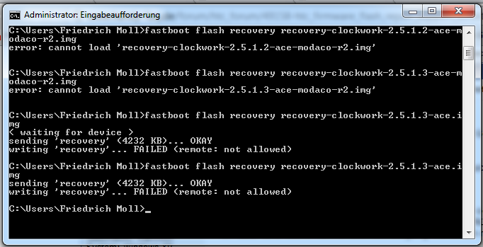

l33ch0r
Jetzt hab ich CWM 2.5.1.3 geladen, Handy wie im Video am PC angeschlossen mit diesem Fastboot da, dann die ClockWorkMod_2.5.1.3.exe ausgeführt, der hat alles von alleine gemacht und wenn ich jetzt auf Recovery gehe, kommt nur ein hübsches Bild des Handys, ein rotes Warndreieck mit einem roten Ausrufezeichen darin.
Was ist das? Habe ich irgendwas falsch gemacht?
angelus249
die Installation des CWM hat nicht geklappt. Hier sollte ein Menü kommen, wie im Screenshot im Startbeitrag zu sehen ist.
Hast du, wie bei den Voraussetzungen unter 1. stünde, "Root und ENG-S-OFF (Link)" durchgeführt? Ich tippe mal stark, dass du ENG S-OFF nicht hast.
Gruß,
angelus

freddy94
Irgendwie kann ich mein Desire HD nich mit diesem clockwork tool beschreiben...
angelus249
du hast die Anleitung nicht richtig befolgt. Du hast kein ENG S-OFF. Deshalb kannst du den CWM nicht aufspielen.
Gruß,
angelus
