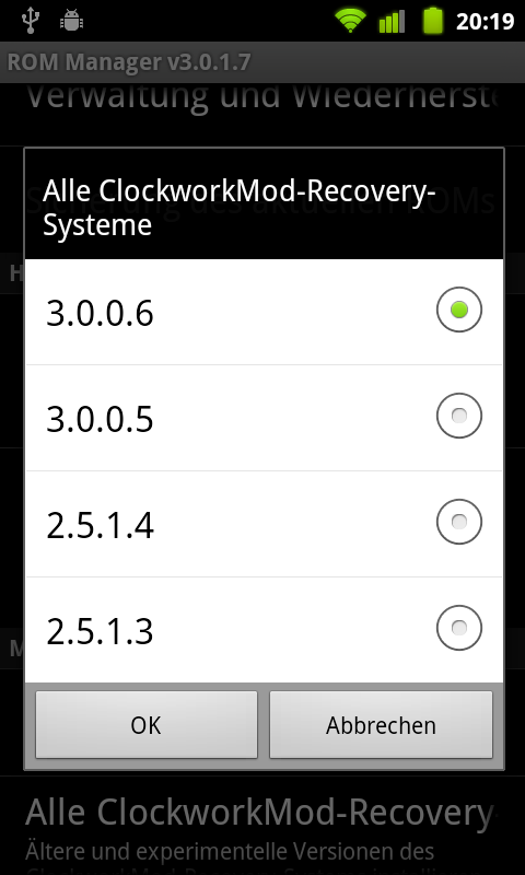

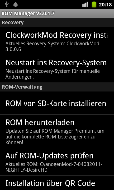

das app:
Rommanager 3.0.1.7
Recovery /Clockworkmod instalieren
Aktuelles Recovery System ClockworkMod 3.0.0.6
ich habe aber CWM 3.0.2.4r1 also anzeige stimmt
ganz unten steht dann:
Alle ClockworkMod Recovery System
(in der liste ist dann auch keine 3.0.2.4r1)
internetverbindung erforderlich...
schau dir die Bilder mal an

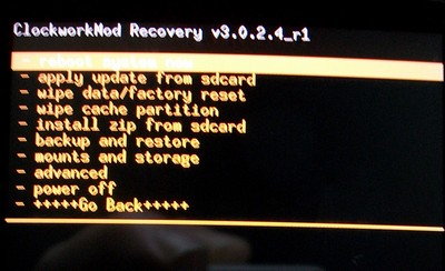

Bojan2go
Ist das OK!
Bei letzten Bild steht ganz oben ClockworkMod Recovery v3.0.0.6
Das ganze Menu ist Jetzt Orange!
Und Jetzt!!

Ist das OK!
Und Jetzt!!
Bojan
(beim cwm 2.5.1.3 da war es grün)
ja wie hier 90132d1302374323t-htc_desire_hd_clockworkmod_by_paulobrien_27_03_2011-realcwm.jpg sorry cam sehr schlecht
wenn du 3.0.2.4.r1 da stehen haben willst muss du das exe aus post 1 oder meinem post243 etwas weiter oben ausführen.. Danach aber nicht wieder im Rommanager "clockworkmod installieren" nutzen
