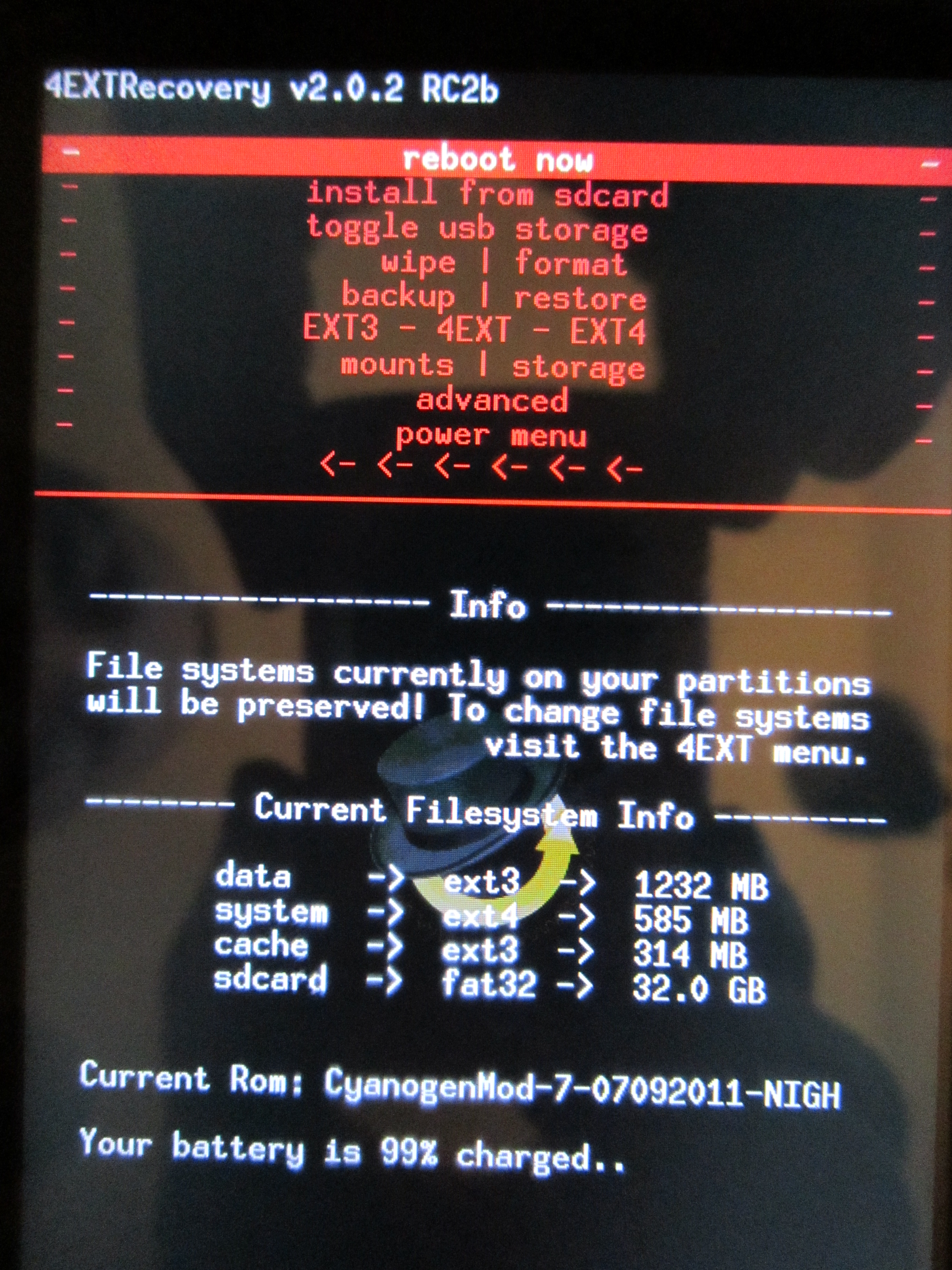

ich habe den ersten Beitrag aktualisiert und somit auch das neue Recovery von MadMaxx82 eingefügt.
Es unterscheidet sich optisch deutlich von der O'Brian basierten Version.
starbase64
moskito-hd2
starbase64
Hi starbase 64,
meine Frage, hast Du dieses Teil am laufen und gibt es für Dich den wie immer "entscheidenden" Unterschied?
Warum sollte man wechseln?
Danke Dir ... :icon_mrgr
