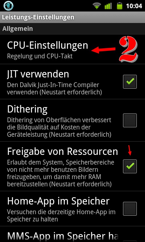

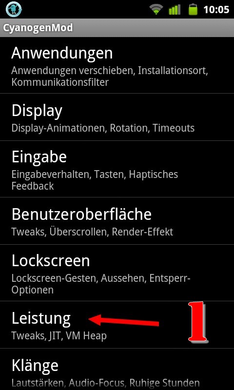

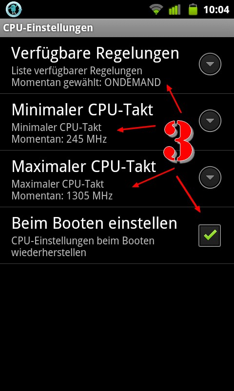

Setcpu habe ich nicht, braucht man nicht..(verbraucht nur Akku)
menu/einstellungen/cyanogenmod/Leistung(Tweaks,JIT,VM Heap)/CPU-Einstellungen(Regelung und CPU-Takt)/
Verfügbare Regelungen(ONDEMAND)
Minimaler CPU-Takt(Momentan 245MHz)
Maximaler CPU-Takt (Momentan 1305 MHz)
Beim Booten Einstellen (wiederherstellen)

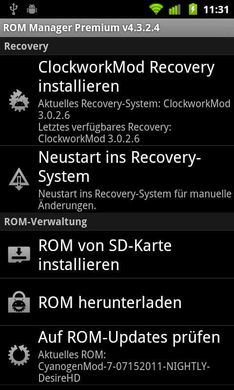

welchen cwm nutzt ihr denn zum flashen? Den neuen 4.0.0.5 oder 3.0.2.6. Ich hatte mit beiden keine Probleme.

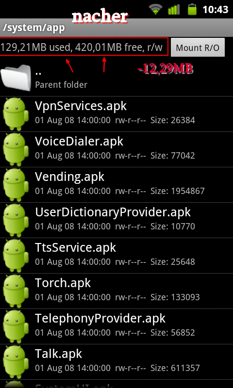

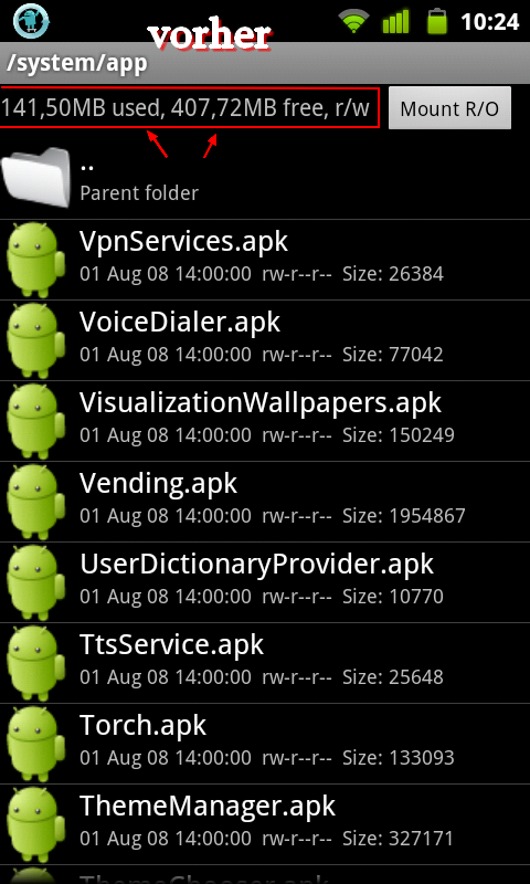

habe mal zusammen gestellt was ich aus dem CM7 so nicht brauche bzw. was ich nicht brauche.
ca 12MB spart das am internen Speicher
dazu gehört u.a
/system/media/bootanimation.zip
/system/media/audio/ui/camera_click.ogg
/system/media/audio/ui/VideoRecord.ogg
/system/app/ die apk´s
ADWLauncher.apk
BooksPhone.apk
CMStats.apk
CMWallpapers.apk
FileManager.apk
GenieWidget.apk
LiveWallpapers.apk
LiveWallpapersPicker.apk
MagicSmokeWallpapers.apk
ThemeChooser.apk
ThemeManager.apk
VisualizationWallpapers.apk
screens in der galerie
Der RomManager Premium v 4.3.2.4
will 3.0.2.6 bzw. zeigt das auch ab und an das er das haben will
mache ich CWM 3.2.0.0 oder CWM 4.0.0.5 geht das zwar im CWM-Recovery menue aber der RomManager zeigt das nicht.
Immo habe ich wieder 3.0.2.6
