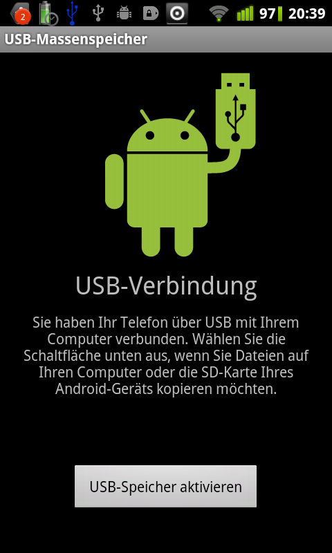

Market 3.1.3 ist neu mit Passwort (Zugriff Beschränkung)
ist raus und hier post1 eingetragen

beim Caynogen Mod kommt z.B. gar kein Fenster mit der Aufforderung einen Verbindungstyp zu wählen,
sondern du musst das manuell wählen oben in der Infoleiste.

Habe ich schon gemacht es geht nicht.
Habe mehr als 5 Verschiedene ROMs getestet und bei keinem Funktioniert es.
Derzeit habe ich wieder ARHD gemacht.
Und ich glaube mein USB-Problem ist aufgetreten nachdem ich Cyanogenmod zum erstenmal draufgeflasht hatte.....
