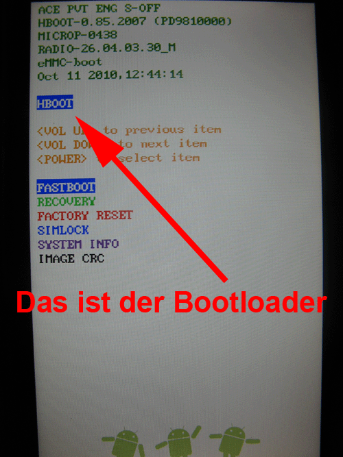

ganz ehrlich, ich weiß ned ob ich was falsche mache, aber ich habe die anweisung 5mal wiederholt ausgeführt und es passiert immer das gleiche.
wenn ich neustart - recovery mache. startet das handy ganz normal, ob ich "neustart" gedrückt hätte.
bei der zweiten methode, erscheint beim start des handys ein menü das bunt ist. doch leider passiert nicht, also ich kann nicht mit den leise/lauter tase auswählen. seh nur die 4farben, oben eine system bezeichung und ganz unten "serial".

Kurz nebenbei,
Du hast aber schon ein costum ROM drauf? Und bist nach einer hier im Forum bestehenden Anleitung vorgegangen?
Dein buntes Menü sollte so aussehen
Link entfernt, dafür Bild angehängt.
Und du solltest hier eigentlich den
Punkt Recovery auswählen können.
