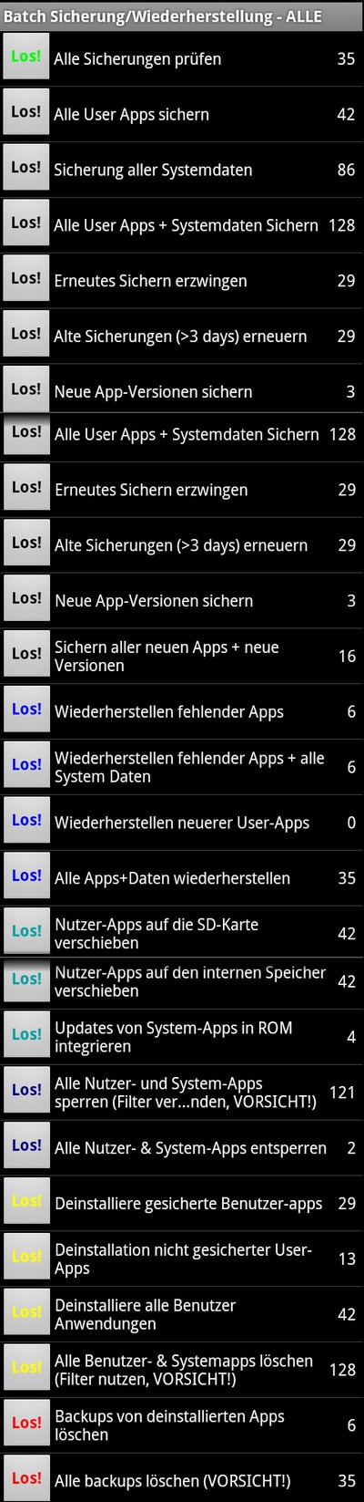

Zu Titanium Pro...
Also den Batchmodus hat die Free Version auch, nur wird man in der Free Version bei jedem App gefragt ob man installieren will^^ Das ist bei der payed version nicht so, alles automatisch :D
bei klick auf los , läuft es von selbst ab.
angelus249
ist es möglich, wenn ich ein Titanium Backup einspiele, den Vorgang automatisch laufen zu lassen?
Nervt ziemlich, ca. 60 mal Installieren und dann Fertig zu drücken....
Tja, das geht nur in der Bezahlversion.
Genau, Batch gibt es immer. Nur wenn man die kostenlose Version nimmt, muss man jedes einzelne Programm bestätigen, also pro App muss man dann nochmal extra auf "OK" drücken.
