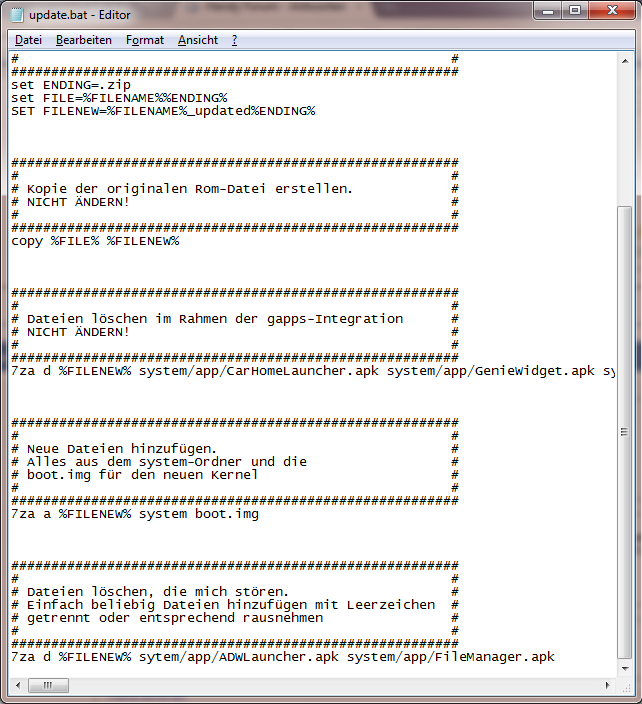

Aber ich habe ein kleines Problem hinsichtlich der neuen update Geschichte von angelus. Will die Bootanimation behalten, den SD-SpeedFix auf 2048 ändern und den ADW gegen den Launcher2 tauschen.
Soweit der Plan,
also erstmal in der update.bat ganz unten den Bootanim.-Pfad entfernt
und für den SD-Fix im Ordner etc/ den Ordner init.d/ entsprechend überschrieben.
Für ADW Tausch also in der update.bat ganz unten sytem/app/ADWLauncher.apk eingefügt und meine Launcher2.apk
dann in system/app/ hineinkopiert.
Dann Nightly #35 zum Test mal mit der update.bat bearbeitet. Als ich mir jedoch dann die cm_ace_full-35_updated.zip anschaute um zu kontrollieren, ob auch alle meine Änderungen umgesetzt wurden, stellte ich fest, dass dies nur zum Teil geschehen ist. Alles vernünftig bis auf den Launcher-Tausch.
Die Launcher2.apk ist drinnen aber die ADWLauncher.apk ist noch da!
Bekomme ich den ADW den überhaupt weg oder ist der irgendwie tiefer integriert? Hänge mal meine update.bat an, vielleicht sehe ich ja den Fehler einfach nicht.

c_felge
Da Habe ich nichts gelöscht!
Wie hätte ich denn die ganze Zeile auf einen Screen bekommen sollen!
Nochmal! Die Zeile ist vollständig!

Meine veränderte update.bat

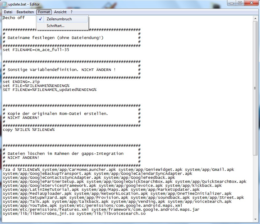

marwin
konnte ich nicht sehen in der grafik.
(bei sowas hilft zeilenumbruch)
hast du mal probiert unter gapps-integration den awd zu löschen?

Selstsamerweise ist da kein ADWLauncher!
In deinem Code Fenster ist er zusehen, hast du ihn dort eingetragen?
Aber bei mir ist keiner! Ich habe im Editor nach ADW gesucht und alles was er ausspuckte war das von mir eingetragene.
marwin
hatte den zu anschauungszwecken da rein geschrieben , damit du verstehst was gemeint ist.
der screenshoot zeigt den awd auch nicht.
in sy_tem wird er halt nichts finden :D Da fehlt n "s" ;) Ist auch so in deiner Batch Datei drin.
Ja, wie gesagt, geht locker weg. Und wenn der ADW weg ist und nur noch der Launcher2 da ist, dann sollte der auch automatisch gewählt werden.

c_felge
Ich wusste es! Ich wusste es! :icon_mad:
Erste Vermutung: Hmm... haste vielleicht nen Rechtschreibfehler eingebaut.
Nachgeschaut (Gefühlte 40 Mal)! Nichts entdeckt!
und ich schreib noch
und markiere die Stelle auch noch FETT! Wie blind kann man denn sein!
Immer das Selbe! Auch wenn ich mal mit Python rumspiele. Tagelang sitzt du davor und zerbrichst dirs Hirn warum es bloß nicht laufen will, nur um dann völlig entnervt festzustellen, dass du n blödes ' vergessen hast!
Danke! angelus
