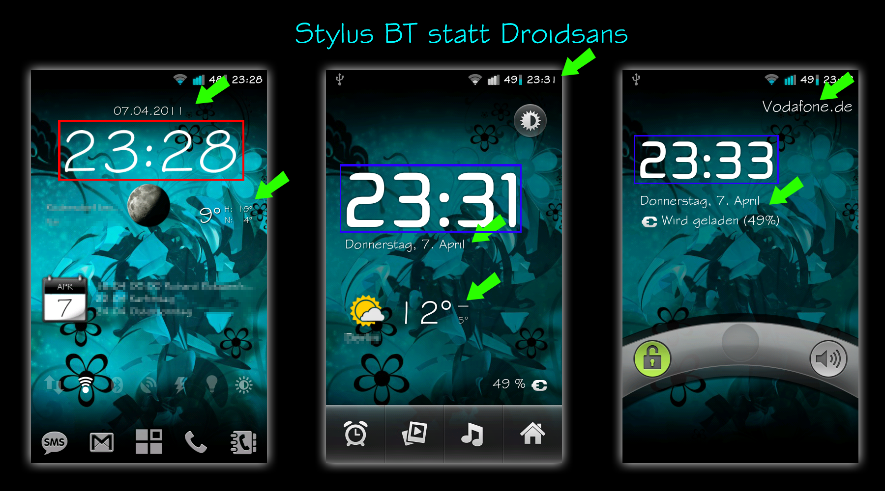

onair13
Hi...
Ich wollte jetzt keinen neues Thema dafür aufmachen und schreib einfach mal hier weil es ein bisschen damit zu tun hat! ;)
Also es geht um das Ändern der Schriftart und ich hab da mal was vorbereitet! Bild unten
Markierung Grüne Pfeile
Ich habe die Schriftart schon vor einer Weile mit Font Changer in Stylus BT geändert! Dabei wird ja meines Wissens nach der Standard Font Droidsans mit dem gewünschten ausgetauscht!
Markierung Rotes Rechteck
Fancy Widget arbeitet für die angezeigten Zahlen der Uhrzeit ja mit Grafiken, daher habe ich mir dafür einfach Grafiken nur mit Zahlen in Stylus BT gemacht!
Markierung Blaues Rechteck
Diese Uhr-Anzeigen arbeiten denke ich mal nicht über Grafiken aber auch nicht mit der Systemschrift Droidsans die ich ja aber durch Stylus BT schon getauscht habe!
Ich denke eher sie arbeiten mit der Schriftart Clockopia die auch im Cyanogen Mod 7 ROM enthalten ist!
Ich habe letztens schon versucht die einfach zu löschen...Stylus BT reinzukopieren...Stylus BT umzubenennen in Clockopia!
BOOTLOOPS :eusa_shif
Frage:
Kann mir einer sagen wie ich es machen muss oder einfach nen kleines ZIP erstellen was ich über CWM Flashen kann?
MfG OnAir13
c_felge
Moin Moin!
Ich denke, dein Ansatz war schon nicht verkehrt, ich vermute allerdings, dass dort in der Tiefe noch mehr verändert wird als augenscheinlich angenommen. Daher sollte man wohl schon vor der Installation die Schriftart geändert haben. Leider reicht mein wissen nicht aus um dir einen adäquaten Tipp geben zu können. Man müsste halt mal mit einem Debugger oder ähnlich schauen was bei der Installation genau wohin geschrieben und kopiert wird. Versuch doch mal, ob du da was findest.
Sorry.

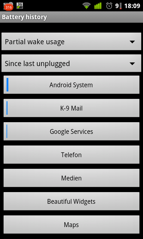

c_felge
5-6 mA sehen doch ganz vernünftig aus! Das Akkuprotokoll findest du in der Spare Parts App -> Batterienutzung -> ganz oben dann Partial wake usage. Wenn hier eine App hervorsticht hast du den Sauger gefunden.
Spitzen sind allerdings normal. Hervorgerufen durch Sync. oder ähnliches.
Felge
Sent from my Desire HD using Tapatalk
Mike94
die 5-6 mA sind entstanden, während das mobile Internet aus war.
Also nichts an. Kein Wlan, kein Internet und kein GPS.
Im Anhang ein Screenshot von den "Partial wake usage Apps".
Sieht eigentlich nicht sehr verdächtig aus :>

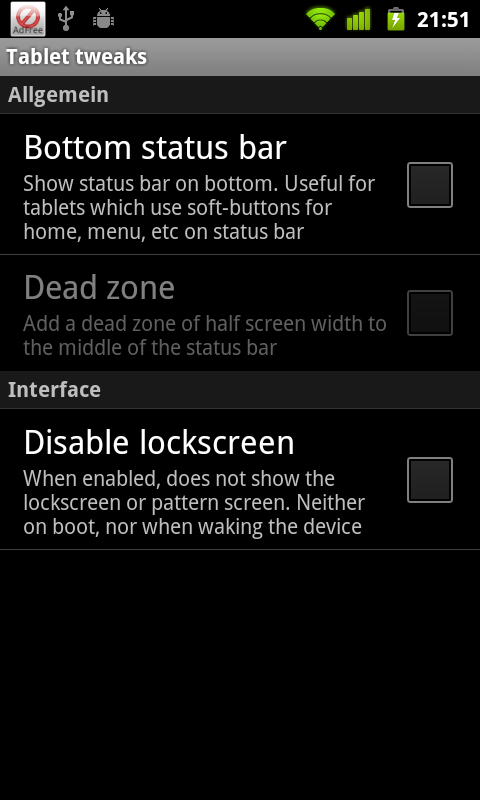

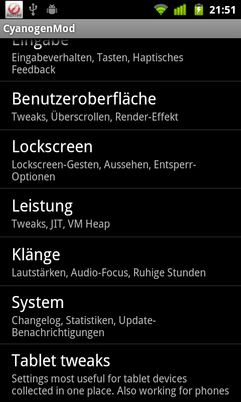

marwin
Tablet Tweaks (geeinet wohl eher für Tablet´s)
in cm7#37

marwin
zu tweaks statusbar nach unten, lustig aber im dhd nicht brauchbar.
