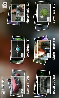

Ich habe eben auf die #79 gewechselt. Läuft soweit alles gut.
Allerdings gibt es wohl ein Problem mit der mediaprofiles.xml
Denn die Gallerie erkennt bei mir keine Bilder mehr, die mit der alten xml gemacht worden sind. In der Gallerie werden sie nicht angezeigt. Versuche ich sie z.B. über den Root Explorer zu öffnen, öffnet sich die Gallerie und es wird ein schwarzer Bildschirm gezeigt. Schließe ich diesen bekomme ich sporadisch einen FC (com.cooliris.apk also Gallerie). Seltsam dabei auch, dass alle Aufnahmen im selben Ordner liegen, die Gallerie mir allerdings nur die neuen Aufnahme anzeigt.
Hat jemand ein ähnliches Problem?

Es sieht wie folgt aus:
Selbes Spiel mit der alten xml. Keine Anzeige von Bildern, außer direkt gemachte Aufnahmen.
Habe dann wieder die neue xml eingefügt. Und das Problem besteht weiter. Es werden nur aktuelle Aufnahmen angezeigt. Nicht einmal die zuvor getätigten, also die, die definitiv mit der neuen xml gemacht worden sind.
Habe auch schon versucht den Ordner zu verändern, ohne Ergebnis. Die Galerie erstellt ihn neu.
Kann das noch jemand bestätigen?

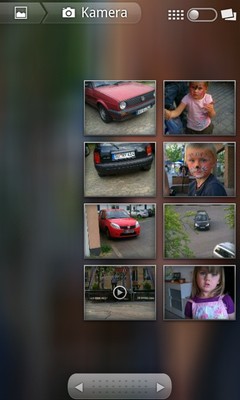

marwin
also mit der #77 > 79 funktioniert die Galerie einwandfrei. (78 habe ich ja nicht getestet)
die (meine) media_profiles.xml habe ich noch nicht getestet.
80 teste ich gleich.
2 bilder (verkleinert) mit #79

marwin
ja ,auf der sdcard mal prüfen und löschen
android/data/com.cooliris.media/cache
alles darin löschen.
und
android/data/com.android-providers.media/albumthumbs
alles löschen.
auch unter
DCIM/.thumbnails/ alles löschen
dann Restart..
Die Daten werden neu angelegt.
oder wenn es nix hilft wiederherstellen einer alten Build (rommanager)
dann neuste Build mit Rommanger laden incl. gapps
(den cache mal löschen)
übrigends nehme ich cachcleaner ab und an. in den einstellungen ALTE Löschmethode und SDcard wählen)
