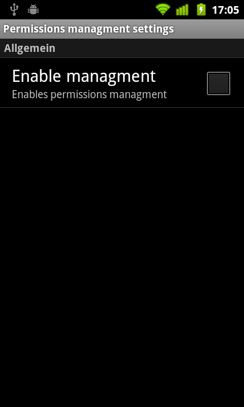

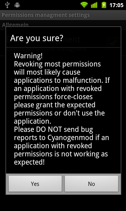

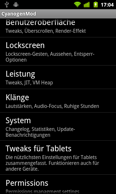

Wohl relativ neu
unter menue/einstellungen/cyanogenmod/Permissions
weis jemand wobei es sich da handelt?
bzw. wozu das gut ist?
kourosh4
Man kann ja manchen Dateien Executable Permission vergeben. Vielleicht geht es darum.
Wie bei SD card speed patch.
