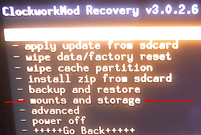

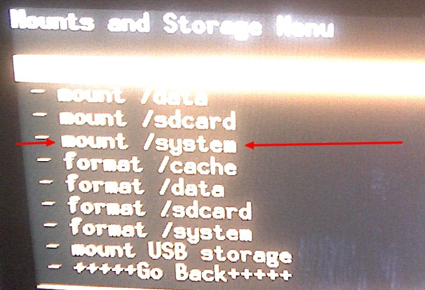

ohman... sorry...
wenn du im CWM bist steht da mount and storage
in diesem unterpunkt dann mount system
das auswählen
dann go back.. und zip flashen.
