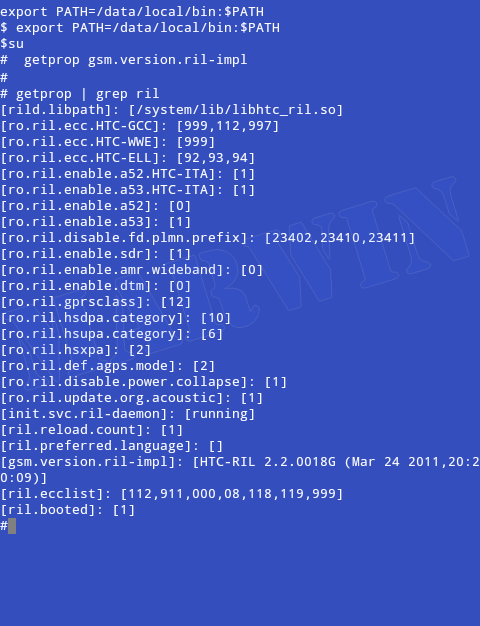

leider funktioniert das bei mir nicht.
keinerlei ausgabe..
also
su
getprop | grep ril
das geht dann aber.
ergibt dann bei build116 die [HTC-RIL 2.2.0018G

starbase64
getprop gsm.version.ril-impl
funktioniert ohne Probleme, halt ohne die Anführungszeichen.

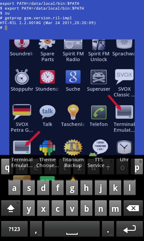

beir nicht... terminal sagt dann nichts. Muss ich erst screenshots
machen damit du was glaubst?
build118 (117 kam nicht raus) ist auch raus.
zum
Cyanogenmod für Desire HD & Inspire: V7.0.0 & cm7nightly [Rom]
Edit// screenshot gemacht
Der Terminal Emulator der nicht unter meine Apps im Market steht habe ich nun durch die im Market ersetzt Installiert (bzw. jetzt 2 mal im system gelistet screen2) nun geht der getprop gsm.version.ril-impl
Befehl auch.
