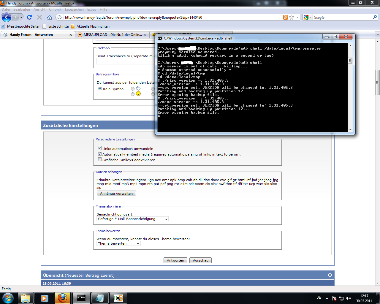

Ich bekomme am Ende ein Error angezeigt, kann ich trotzdem flashen, oder sollte ich es nochmal versuchen?

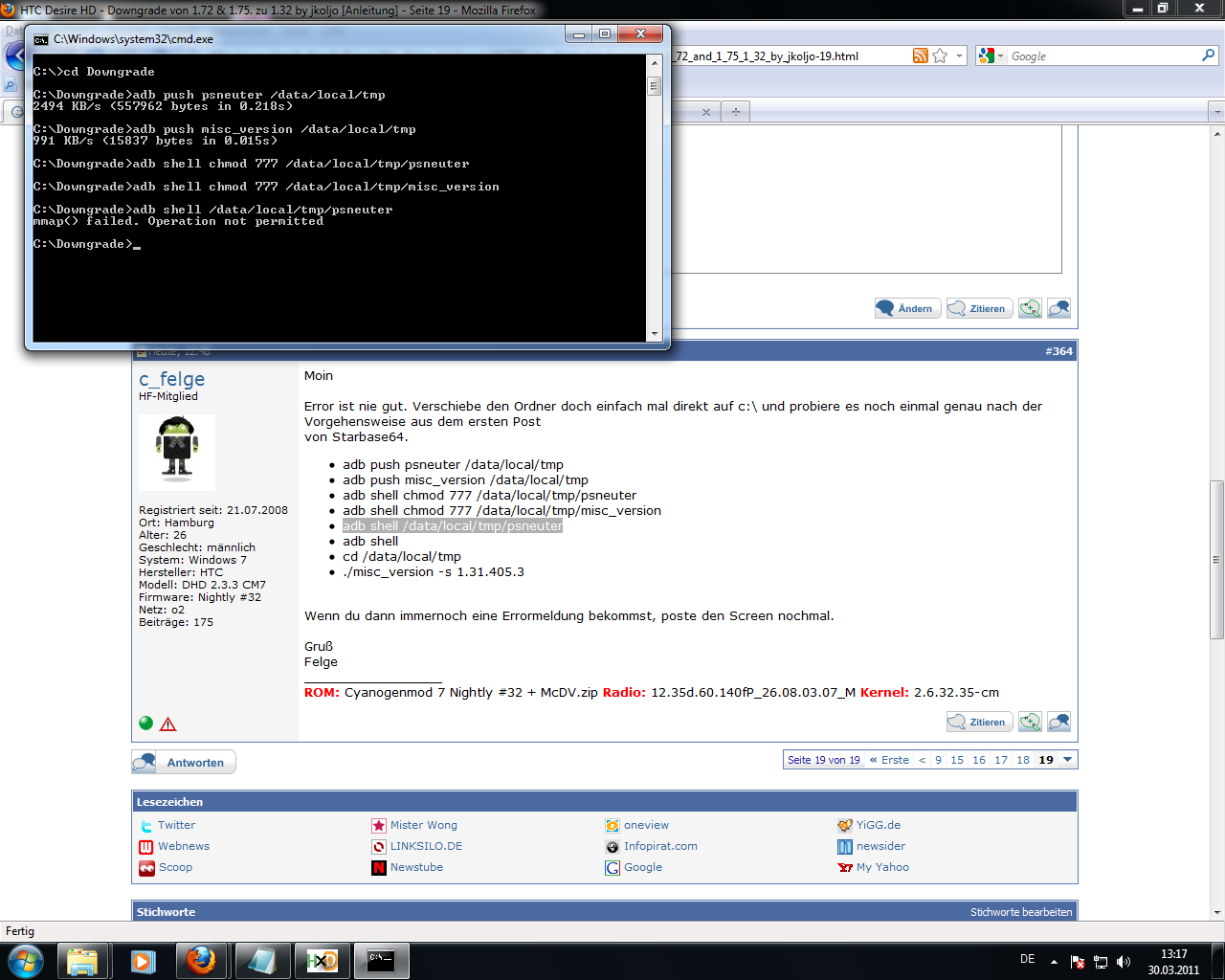

sl33py_0x15
jetzt bekomme ich leider einen noch früheren Fehler.
Ich muss aber auch dazu sagen, dass meine Sdkarte seit der Goldcard Anleitung als beschädigt angezeigt wird und ich den Festplatten modus nicht mehr auswählen kann!

Error opening backup file
Ist die SD-Karte nicht eingelegt bzw. ist das Gerät als Festplatte verbunden? Denn der misc_version legt ein Backup auf der SD-Karte ab und kann er da nicht zugreifen, kommt der Fehler. Ich kann nicht sagen, ob der Befehl dann als ganzes fehlschlägt oder ob nur das Backup am Ende nicht angelegt wird. Aber du kannst ja einfach mal versuchen, ob du fortfahren kannst und entsprechend den Downgrade durchführen kannst.
mmap() failed
Das dürfte sein, weil das Gerät schon "geneutered" ist (und schlagt mal das Wort neutered nach :D). Das sollte kein Problem sein.
