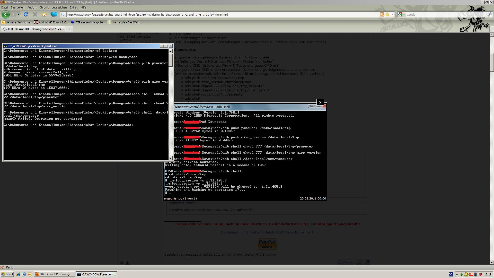

So hier man mein Weg, GoldCart hat scheinbar einwandfrei geklappt, allerdings geht nu beim Downgrade nix mehr? Hab ma nen Screen angehängt, Eingaben wurden exakt übernommen?
angelus249
ja, dass der psneuter nicht geht, ist logisch, da das nur einmal gemacht werden kann/muss. Wenn du das mehrmals machst, kommt der mmap Fehler. Einfach mit dem nächsten Befehl weiter.
