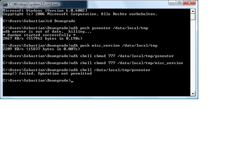

dann mach doch mal einen Screenshot all deiner Eingaben und häng ihn hier an. Es kann einfach nicht sein, dass es genau so aussieht, denn dann würde es funktionieren.

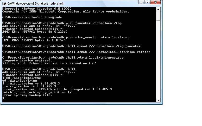

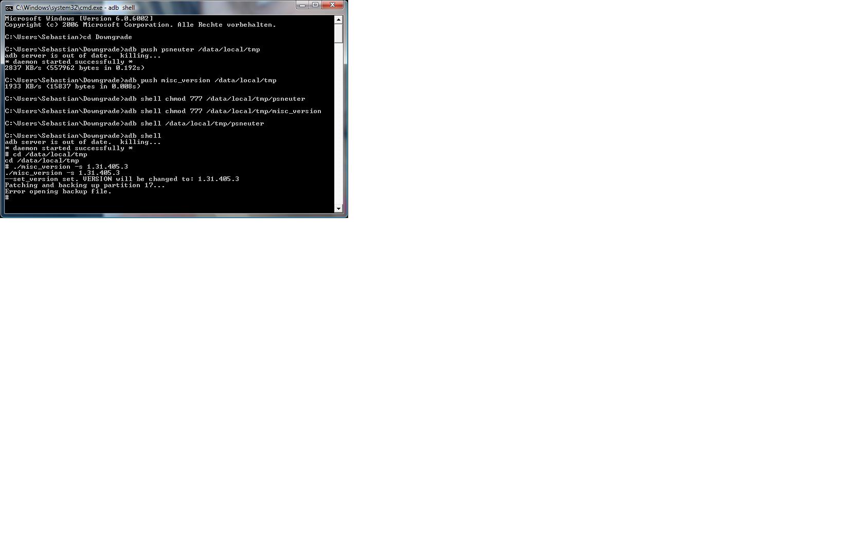

So habe es nochmal die Zeit gefunden es zu versuchen und wieder nicht geklappt :banging: obwohl ich alles nach der anweisung eingegeben haben bekomme ich am ende eine Error meldung. Wo liegt das problem??

die Fehlermeldung kommt, weil der misc_version-Befehl nicht funktioniert. Das ist der Fall, da vom Gerät nicht auf die SD-Karte zugegriffen werden kann. Diese muss eingelegt sein, darf nicht "als Festplatte" am PC hängen und muss auch funktionieren...
Wenn das erledigt ist, klappt der Befehl und dann letztlich auch der Downgrade.

aber es steht doch das ich nach allen eingaben erst die card einlegen soll und den Akku entnehmen soll?
Magdeburger65
oder soll es so sein das die Godlcard bei den eingaben im Gerät ist und ich nach den eingaben die PD98IMG.zip noch drauf kopiere und dann den Akku raus???
Magdeburger65
mit SD-Card Bild eins und Bild Zwei mild Goldcard ohne die PD98IMG.zip
