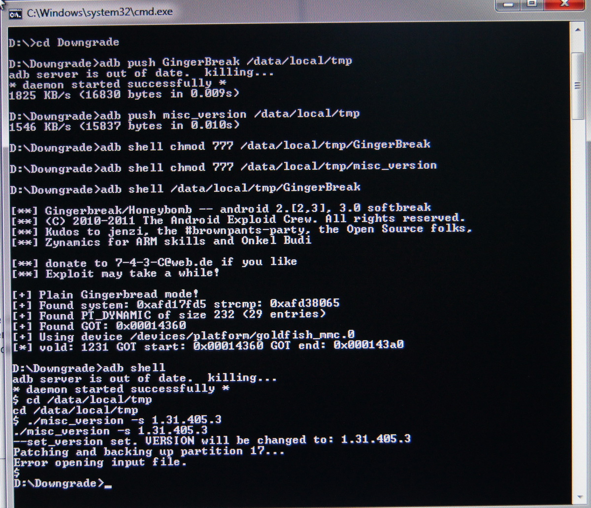

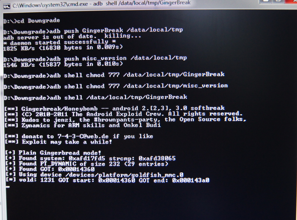

Nepomuky
Bei mir sieht die CMD so aus. (2.3.3 Vodafon)
Da stimmt doch was nicht???
bearbeitet von Nepomuky
WAS VERGESSEN
Nepomuky
Sorry, falsches Bild.... das ist das richtige!
angelus249
ich hab das nie selbst getestet auf Gingerbread Basis. Klug wie ich bin, habe ich die Befehle zusammengefasst, um ein bisschen Tipparbeit für euch zu sparen ;) Und genau da hat sich bestimmt das Problem eingeschlichen, was beim Downgrade von 1.7/1.8 noch keines war, da die "GingerBreak" und die "psneuter" Datei wohl anders arbeiten.
Gib die Befehle bitte wie folgt ein und berichte, ob es klappte:

blomski
Habe es selber getestet und es geht von 2.3.3 zurück
angelus249
dass es prinzipiell geht, ist mir klar. Nur wenn man die Befehle nicht korrekt absetzt, geht es nicht ;) Und wenn die Anleitung hierzu eben nicht 100% korrekt ist, muss da nachgearbeitet werden ;) Aber ich denke, dass es bei Nepomuky nun funktionieren wird.
