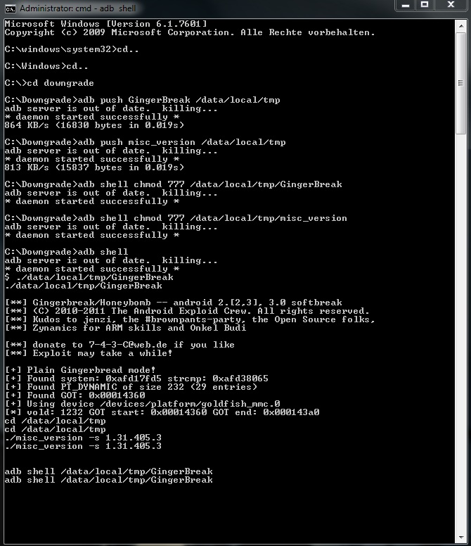

@ angelus 249 danke für deine antword du meins wenn ich die befehle eingebe muss es gehn adb push GingerBreak /data/local/tmp
adb push misc_version /data/local/tmp
adb shell chmod 777 /data/local/tmp/GingerBreak
adb shell chmod 777 /data/local/tmp/misc_version
adb shell
./data/local/tmp/GingerBreak

Oerge
Hallo und Moin Moin,
ich bin zwar neu hier aber hab heute schon ein paar Stunden die Augen wund gelesen.
Bei mir mit GB 2.3.3 - Tmobilebrand - Build 2.37.111.6 ist weder Root noch SuperCID noch S-OFF möglich.
Die Anleitung im ersten Post benötigt meiner Meinung nach Root.
Ich habe ein $ in der Console ( CMD Windows7) und keine # wie
bei Rootrechten und auch im Bild zu sehen.
Also kurz gefragt:
Kein Root bei 2.3.3. möglich ( die Root apk 1.20 läuft nicht) und damit kein Downgrade, kein S-OFF und kein ROM 1.32.xx um auf ein orginales HTC 2.3.3. zu kommen???
Hilfeee was umständlich... Vielen Dank schonmal im Voraus

Desire HD:
bei mir stockt es auch hier
[+] Plain Gingerbread mode!
[+] Found PT_DYNAMIC of size 232 (29 entries)
[+] Found GOT: 0x00014360
[+] Using device /devices/platform/goldfish_mmc.0
[*] vold: 0000 GOT start: 0x00014360 GOT end: 0x000143a0
Da ich keine # bekommen habe , habe ich auch die letzten Befehle nicht eingegeben.
Hat jemand eine Idee?

Oerge
Also Kollegen der klemmenden Shell :icon_mrgr
Ich hab die GOLDCARD nochmal mit HExEditor gemacht.
Trotzdem Klemmt es an der Stelle wo es auch bei DiamondII hängt.
C:\Downgrade>adb push GingerBreak /data/local/tmp
913 KB/s (16830 bytes in 0.018s)
C:\Downgrade>adb push misc_version /data/local/tmp
1104 KB/s (15837 bytes in 0.014s)
C:\Downgrade>adb shell chmod 777 /data/local/tmp/GingerBreak
C:\Downgrade>adb shell chmod 777 /data/local/tmp/misc_version
$ ./data/local/tmp/GingerBreak
[**] Gingerbreak/Honeybomb -- android 2.[2,3], 3.0 softbreak
[**] © 2010-2011 The Android Exploid Crew. All rights reserved.
[**] Kudos to jenzi, the #brownpants-party, the Open Source folks,
[**] Zynamics for ARM skills and Onkel Budi
[**] donate to 7-4-3-C@web.de if you like
[**] Exploit may take a while!
cd /data/local/tmp
cd /data/local/tmp
./misc_version -s 1.31.405.3
Dabei ist
cd /data/local/tmp
cd /data/local/tmp
nur aus der Anleitung.
Wenn man die Anleitung auf dem HTC im Terminal Emulator eingibt
ein ähnliches Bild.
Der Befehl ADB Shell ist ja nix weiteres als Remoteshell also die Windows CMD greift auf die CMD / Console / Shell auf dem HTC ein.
Der eigentliche Break ./data/local/tmp/GingerBreak läuft
anscheindend schon, wenn man ihn in der Windows CMD eingibt.
Nur scheint der sich bei der Version ab 2.x dann aufzuhängen ...
diamondII
Nachdem ich jetzt alle postings durch habe, bin ich der Meinung das Gingerbreak nirgends funktioniert. Eine Ausnahme war wohl Bingo. Hat irgendjemand denn schon von 2.xx mit gingerbreak etwas erreicht?
Oerge
Wenn du das xda Forum, den thread im ersten Beitrag durchliest, steht da auch das es nicht geht über 2.36.xx
Teste grade die Gingerbreak apk hier ausm Forum... mal sehen
diamondII
Danke für die "Ernüchterung" ich hatte das ja schon vermutet:biggrin:
Die Gingerbreak apk basiert allerdings auf dem gleichen exploit von c-skills.
