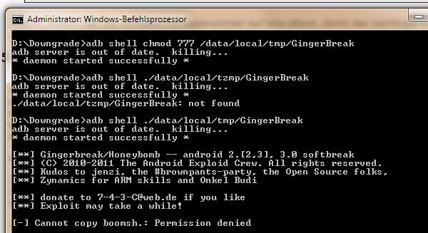

wenn ich im cmd alles eingebe komme ich nur soweit
C:\>cd downgrade
C:\downgrade>adb push GingerBreak /data/local/tmp
adb server is out of date. killing...
* daemon started successfully *
1369 KB/s (16830 bytes in 0.012s)
C:\downgrade>adb push misc_version /data/local/tmp
1718 KB/s (15837 bytes in 0.009s)
C:\downgrade>adb shell chmod 777 /data/local/tmp/GingerBreak
C:\downgrade>adb shell chmod 777 /data/local/tmp/misc_version
$ ./data/local/tmp/GingerBreak
[**] Gingerbreak/Honeybomb -- android 2.[2,3], 3.0 softbreak
[**] © 2010-2011 The Android Exploid Crew. All rights reserved.
[**] Kudos to jenzi, the #brownpants-party, the Open Source folks,
[**] Zynamics for ARM skills and Onkel Budi
[**] donate to 7-4-3-C@web.de if you like
[**] Exploit may take a while!
[+] Plain Gingerbread mode!
[+] Found system: 0xafd17fd5 strcmp: 0xafd38065
[+] Found PT_DYNAMIC of size 232 (29 entries)
[+] Found GOT: 0x00014360
[+] Using device /devices/platform/goldfish_mmc.0[*] vold: 1226 GOT start: 0x00014360 GOT end: 0x000143a0
cd /data/local/tmp
cd /data/local/tmp
was habe ich denn falsch gemacht!?
XpressMe
un dem fehler "adb server is out of date. killing..." weg zu bekommen,
solltest du entweder im Taskmanager mal die adb.exe killen und adb neustarten
oder mal ne andere version von adb nutzen.
den fehler hat ich auch mal aber war dadurch gefixt.
und ganz unten fehlt dir der befehl
./misc_version -s 1.31.405.3

habe ich gekillt mit dem taskmanager kommt trozdem noch?!!?
Antifuss
ok jetzt nicht mehr aber ab hier stimmt doch was nicht oder?!
ab dem doller zeichen!?
ich muss ja das Teilschritt für Downgrade von 2.xx benutzen und wennn ich dann
das eingebe ./data/local/tmp/GingerBreak
kommt ne meldung
[*] vold: 0000 GOT start: 0x00014360 GOT end: 0x000143a0
kann mir da einer weiter helfen weiß echt nicht mehr weiter
gruß Antifuss
bearbeitet von Antifuss
dickerpatti
Ich fass es nicht,ich habe es hin bekommen. Nach dem gefühlten 1000. mal hat es endlich geklappt.
Habe zuerst die Goldcard erstellt und dann auf die original RUU HTC 2.36.405.8 Firmware geupdatet (ging vorher nie, plötzlich gings).
Danach mit der Anleitung aus Post 1 das Handy gedowngradet wie beschrieben
Habe nicht anders gemacht als vorher auch, außer das ich ne Nacht drüber geschlafen habe.
Also Leute, weiter probieren

bei mir war das gleiche. Debrande es vorher mit der 2.36.405 RUU und einer GoldCard.
https://24.132.201.19/mo/ACE/RUU_Ace_Gingerbread_S_HTC_WWE_2.36.405.8_R_Radio_12.54.60.25_26.09.04.11_M2_release_187331_signed.zip
bearbeitet von diamondII
link fehlte
Antifuss
das heißt die version auf die sd-karte spielen und dann nach der anleitung alles durchführen!?
oder entpakcen ex auf die sd-karte und dann mit astro installieren!?

Hallo Jetzt brauch ich mal Eure Hilfe
Habe jetzt versucht,mein DHD zu downgraden.
Läuft auch ohne Probleme bis zu dem Punkt,den Ihr im Anhang shen könnt.
Vielleicht hat das ja auch schon jemand von Euch gesehen.
Danke & Gruss
pego 2007
lgn.core
Guten Abend ihr,
ich habe ein kleines Problem.
Ich bin deiner Anleitung gefolgt schritt für schritt, alles hat funktioniert.
Wenn ich jetzt aber das Handy anmache mit dem Volume Down dann startet das Gerät ganz normal aber im abgesicherten Modus.
Wenn ich jetzt unter Softwareinformationen nachschau steht da noch die alte Version 2.36 (Da wahrscheinlich noch nicht geflasht)
Ich habe es jetzt nochmal versucht und da kommt die gleiche Meldung wie bei Pego2007 vor mir #577
Übrigens habe ich gerade festgestellt das mein DHD nur noch im Abgesicherten Modus startet und nicht mehr normal.
Weiß jemand dafür viell. eine Lösung?
Mein Problem hat sich erst mal behoben bin gerade beim Flashen.
Gruß LgN
bearbeitet von lgn.core

pego2007
Meine Frage von heute mittag hat sich erledigt.
Nachdem ich das DHD noch einmal auf Werkseinstellungen zurückgesetzt habe,habe ich es nach Anschließen des USB-Kabel über nur laden eingestellt.
Anschließend die RUU aufgerufen und die Einstellungen kontrolliert,
anschließend vor dem Flashen abgebrochen.
Danach konnte ich problemlos die in der Anleitung beschriebenen Befehle eingeben und diese wurden abgearbeitet.
Habe nun ein ungebrandetes gedowngradetes DHD dem ich jetzt mit Root-Rechten wieder zu einem aktuellen ROM verhelfen möchte.
pego 2007
