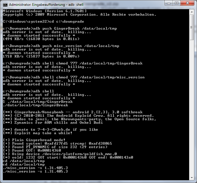

Hallo an die Community
Ich wollte mein HDH downgraden.
Habe eine Goldcard erstellt und die "PD98IMG.zip" Datei auf die SD-Karte gepackt. HTC mit dem PC verbunden (Treiber sind alle richtig installiert!) und danach die cmd.exe ausgeführt (als Administrator).
Dann habe ich die Befehle für meine Version 2.3.3 nacheinander eingetippt.
Teilschritt für Downgrade von 2.xx (Gingerbread)
adb push GingerBreak /data/local/tmp
adb push misc_version /data/local/tmp
adb shell chmod 777 /data/local/tmp/GingerBreak
adb shell chmod 777 /data/local/tmp/misc_version
adb shell
./data/local/tmp/GingerBreak
cd /data/local/tmp
./misc_version -s 1.31.405.3
Doch ich erhalte nie ein #-Zeichen, sondern immer nur ein $-Zeichen, dabei mache ich doch alles richtig :(
Nach einem versuchten Flash, steht nach dem Check (blauer Balken und goldener Balken) nur Error "Main Version is older".
Please help! Thx alot
bierbuster
Du hast doch nen Vodafone Branding oder? Haste das Asiatische RUU durchlaufen lassen?
marwin
Was hast du für eine Version FW (Telefoninfo) drauf?
Hast du Root, ENG S-Off (nicht ship s-off)
cubasepp
adb shell
cd /data/local/tmp
hast du vorher auf des SoftBank ROM geflasht??

Paindoc
hallo zusammen
versuche jetzt seit zwei tagen mein dhd zu flashen, aber nix da
das will zum verrecken nicht klappen. egal was ichg mach. irgendeine
fehlermeldung bekomm ich immer. so wie diese:
C:\Downgrade>adb push GingerBreak /data/local/tmp
1494 KB/s (16830 bytes in 0.011s)
C:\Downgrade>adb push misc_version /data/local/tmp
1288 KB/s (15837 bytes in 0.012s)
C:\Downgrade>adb shell chmod 777 /data/local/tmp/GingerBreak
C:\Downgrade>adb shell chmod 777 /data/local/tmp/misc_version
$ /data/local/tmp/GingerBreak
[**] Gingerbreak/Honeybomb -- android 2.[2,3], 3.0 softbreak
[**] © 2010-2011 The Android Exploid Crew. All rights reserved.
[**] Kudos to jenzi, the #brownpants-party, the Open Source folks,
[**] Zynamics for ARM skills and Onkel Budi
[**] donate to 7-4-3-C@web.de if you like
[**] Exploit may take a while!
[+] Plain Gingerbread mode!
[+] Found PT_DYNAMIC of size 232 (29 entries)
[+] Found GOT: 0x00014360
[+] Using device /devices/platform/goldfish_mmc.0
[*] vold: 0000 GOT start: 0x00014360 GOT end: 0x000143a0
kein plan was das soll.
checks0n
Habe genau das gleiche Problem, bin die ganzen Schritte auch ein zweites mal durchgegangen ... :(
