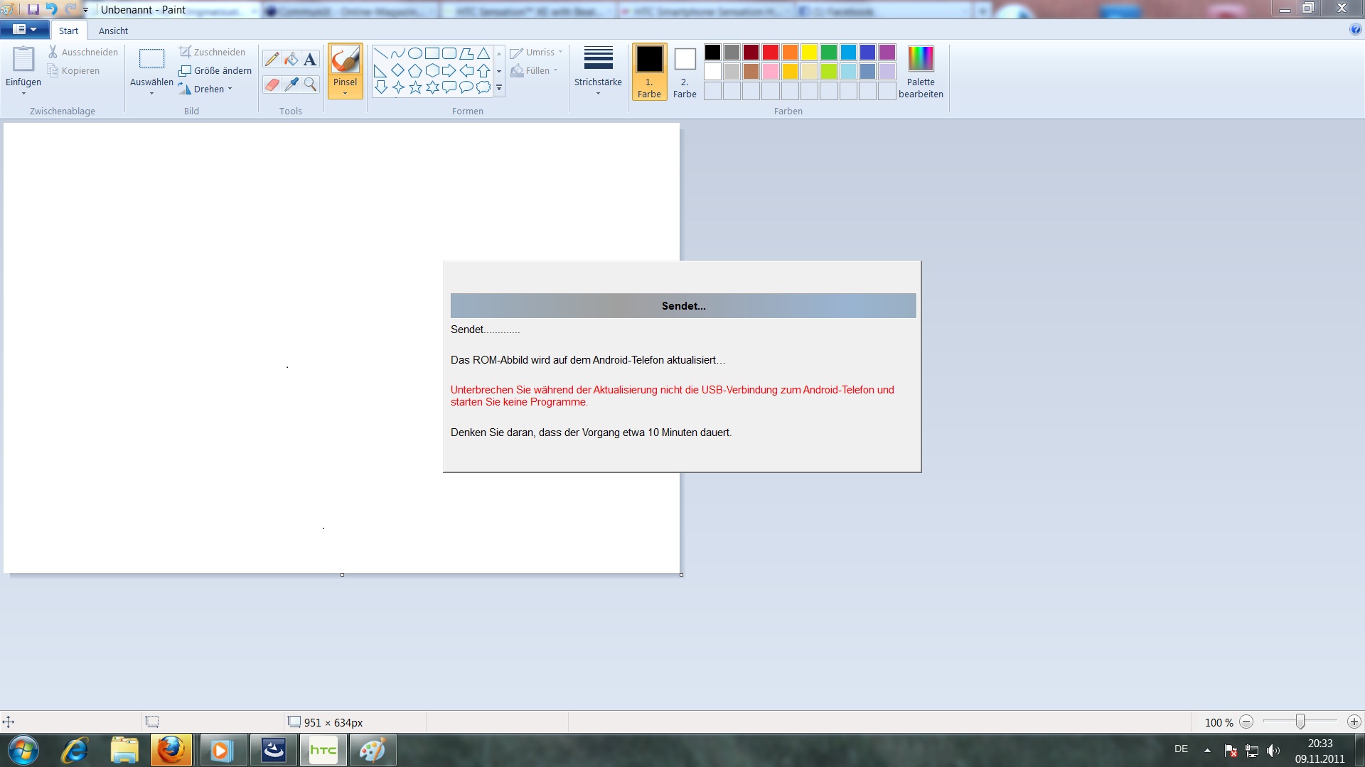

Hi, ich habe hier gerade ein Mega problehm ich bin gerade dabei die RUU_Ace_HTC_WWE_1.32.405.6_Radio_12.28b.60.140e_26.03.02.26 auf mein DHD zu flashen aber seit gut ner stunde ist das ganze auf dem Status senden und es tut sich kein bischen etwas könnt ihr mir sagen was ich tun soll ich will es nicht schrotten.
Ist es normal das es so lange dauert und immer noch nichts geschehen ist?
BiGsNitro
Schau ich habe ein Screenshot hochgeladen.
genau der vorgang der zu sehen ist dauert jetzt 1.5 stunden...
Guest -stubo-
Nein dauert wie dort geschrieben ca. 5-10 Minuten.
Was ist denn auf deinem Handy zu sehen?
BiGsNitro
also ich hab jetzt das USB kabel rausgezogen und bin dann über denn CWM rein und habe ein restore gemacht nun habe ich das beckup drauf das ich damals hergestellt hatte...
ich habe auch zwischenzeitlich alle anderen Versionen die auf der ersten seite angeboten werden versucht zu installieren nur ohne erfolg. Und ich weiß auch ganz genau das ich kein Vodafone branding drauf hatte...
was kann ich nun tun das es wieder auf ori ist? ich bin nun gerade auf der Version 1.32.405.6. und ein automatisches Sytem update geht auch nicht es taucht dann ein Droide mit einem Ausrufezeichen auf...
Guest -stubo-
Hast du denn ein Branding beim Kauf gehabt?Wenn ja, ruu drauf, wenn nicht, root etc. Entfernen
Flakesnow
Und selbst wenn, bei Brandinghandys kannst du nicht einfach eine WWE RUU drauf machen. Dafür wird auch die Goldcard benötigt.
