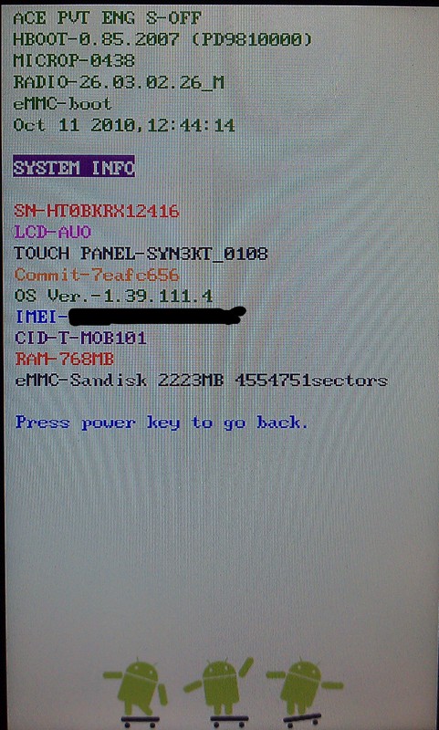

Ich wollte auch ein Radio Update durchführen, bin dann aber auf folgendes Problem gestoßren: Obowhl ich die Android Revolution HD ROM benutze und diese mir auch im Android OS angezeigt wird, hab ich laut fastboot noch immer das t-mobile branding. Was habe ich falsch gemacht :)
Ich wunderte mich schon, warum ich den t-mobile Splash-Screen nicht ändern konnte xD
bearbeitet von marwin
Bild ersetzt
starbase64
man kann nur das linke Bild anschauen.
Was steht den auf dem rechten ganz oben?

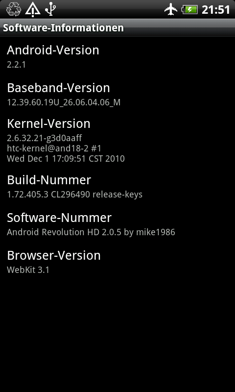

17.01.2011 Radio_12.39.60.19_26.06.04.06_M
hat das schon jemand getestet ?
und was ist das für ein HTC Rom 1.80.502.3 (signed/unsigned, Branding usw.)
falls es jemand weiss..
okay das US rom
RUU_Ace_Cingular_US_1.80.502.3_Radio_12.39.60.19_26.06.04.06_M_release_166557_signed.exe
https://www.filefactory.com/file/b50b7a1/n/RUU_Ace_Cingular_US_1.80.502.3_Radio_12.39.60.19_26.06.04.06_M_release_166557_signed.exe
marwin
Danke @Starbase64
gleich mal drauf gehauen
werkelt gut vor sich hin

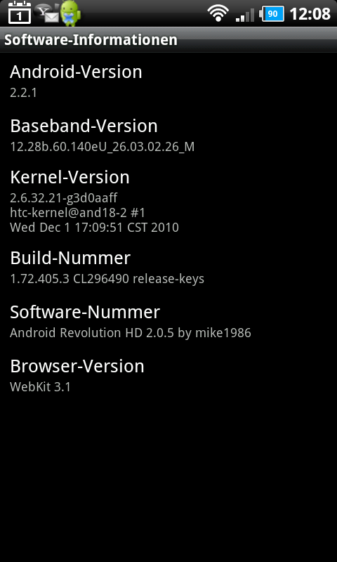

Hi , ich wollte es mir auch drauf machen .... hat nicht funktioniert .
Habe sogar beide anleitungen vom starbase ( autom. /manuell. ) nichts .....was mach ich falsch ?
Habe Revo 2.0.5
