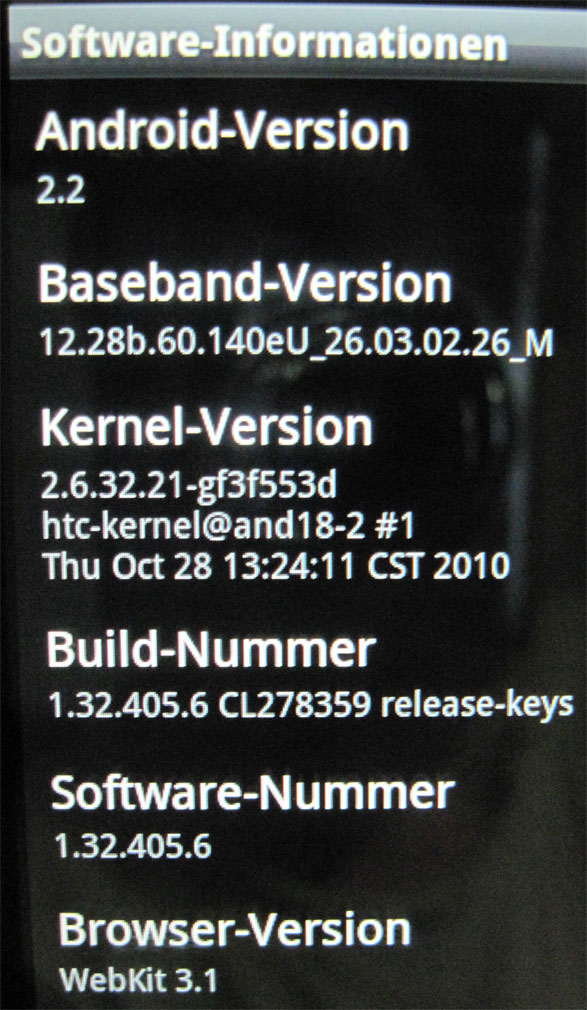

Hi Community,
Ich habe die software von lee droid 1.41
drauf. Die basiert ja auf 1.72 doch bei systemnformationen im bootloader steht 1.32.405.6., aber unter softwareinformationen
bei build nummer steht 1.72.405.3. Ist das normal?
Ist das normal?
mfg selami023
Da ist ein "Ist das normal?" zu viel drin :D
Und ja, das ist normal. Das sind nur die Informationen im Bootloader, worauf es ankommt, ist das ROM das installiert ist. Und das ist ja augenscheinlich das LeeDroid ROM 1.4.1 mit 1.72.405.3-Basis.
Das ist normal!
