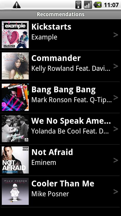

ParadoxxX
Hallo Leute,
ich hab auch eine kleine Frage an jemanden der es weiß :icon_mrgr
:banging: wie bekomme ich die obere Taskbar weiß - wie auf vielen Android Bildern zu sehen - siehe Screenshot.
Würde wunderbar zu GDE passen....
hat da jemand einen Tipp?
Danke
Turbowowan
Hallo Leute,
Danke
Einstellungen-CyanogenMod-Benutzeroberfläche-Farben für Nachrichten bei "Eigene Statuszeile" Haken machen und dann kann man sich unter "Farbe Statuszeile" seine Farbe auswählen.
ParadoxxX
Genau so hab ich mir das fürs erste vorgestellt :icon_mrgr
:danke:
Fehlt nur noch eine Taskleiste die typisch Weiß mit Android Icons ist ;)
