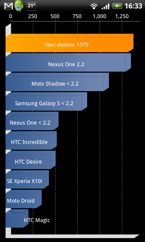

ich habe mit dem letzten zImage keinerlei Grafik Fehler, daher lasse ich es wie es ist.
Das letzte zImage hat 422 MB Ram und bringt einen Quadrant Score von 1379.
Bestimmt geht da noch mehr, aber ich habe schon viel installiert und einen aktiven Live Hintergrund.
